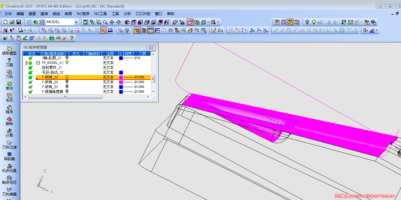

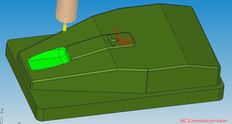

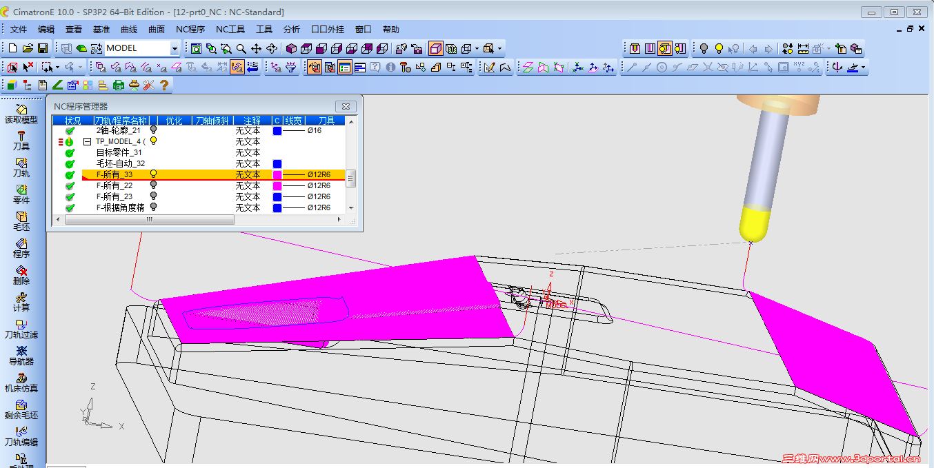

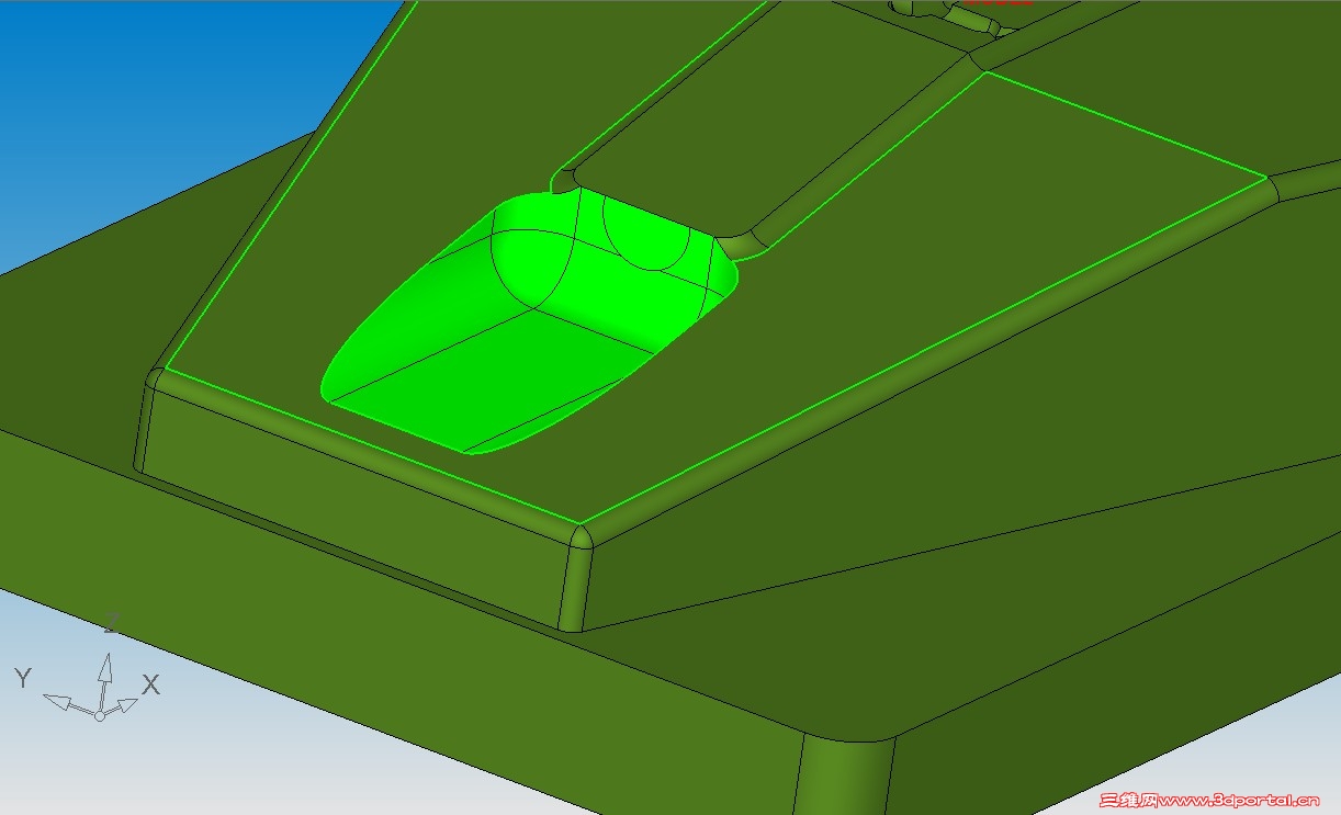

这个绿色地方应该怎么做 洗出来边缘倒不了圆角 求加工思路 工艺
* z4 a: N8 n& I$ p% p自己做的NC文件附上就高手指点 自己自学E中 / |, j' W2 {. |* t8 E# p: l
最好做个刀路参考学习下
12-prt0_NC.zip

发表于 2013-11-15 12:30:46 | 显示全部楼层 来自: 中国福建福州
把旁边的面抬高0.5就可以了

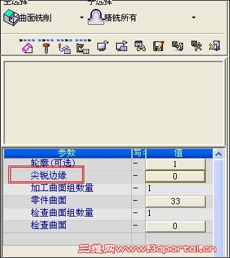

发表于 2013-11-15 12:52:50 | 显示全部楼层 来自: 中国北京
要铣的曲面延伸0.5-1MM,或者设置尖锐边缘。
发表于 2013-11-15 18:22:37 | 显示全部楼层 来自: 中国广东深圳
  F( L4 }/ `5 G6 B5 I  z
wy1314 发表于 2013-11-15 12:30 http://www.3dportal.cn/discuz/static/image/common/back.gif. B  B, @* r, `- o- w7 Q
把旁边的面抬高0.5就可以了
! y; {& e1 I: n0 ]% E1 f
% z0 s0 F* v3 U0 m1 B
直接抬面加工不到数吧?因为与原来的面形成直身面http://www.3dportal.cn/discuz/data/attachment/forum/201302/25/102120lqp22ui20qn22z12.jpg

 楼主| 发表于 2013-11-16 13:06:34 | 显示全部楼层 来自: 中国山东青岛
ydq03420312 发表于 2013-11-15 18:22 static/image/common/back.gif# |+ S+ g4 L& @2 T! z) N8 R
* \( z; i, n: z就是这个地方 抬面平的地方就加工不到位了 有什么好的办法解决?

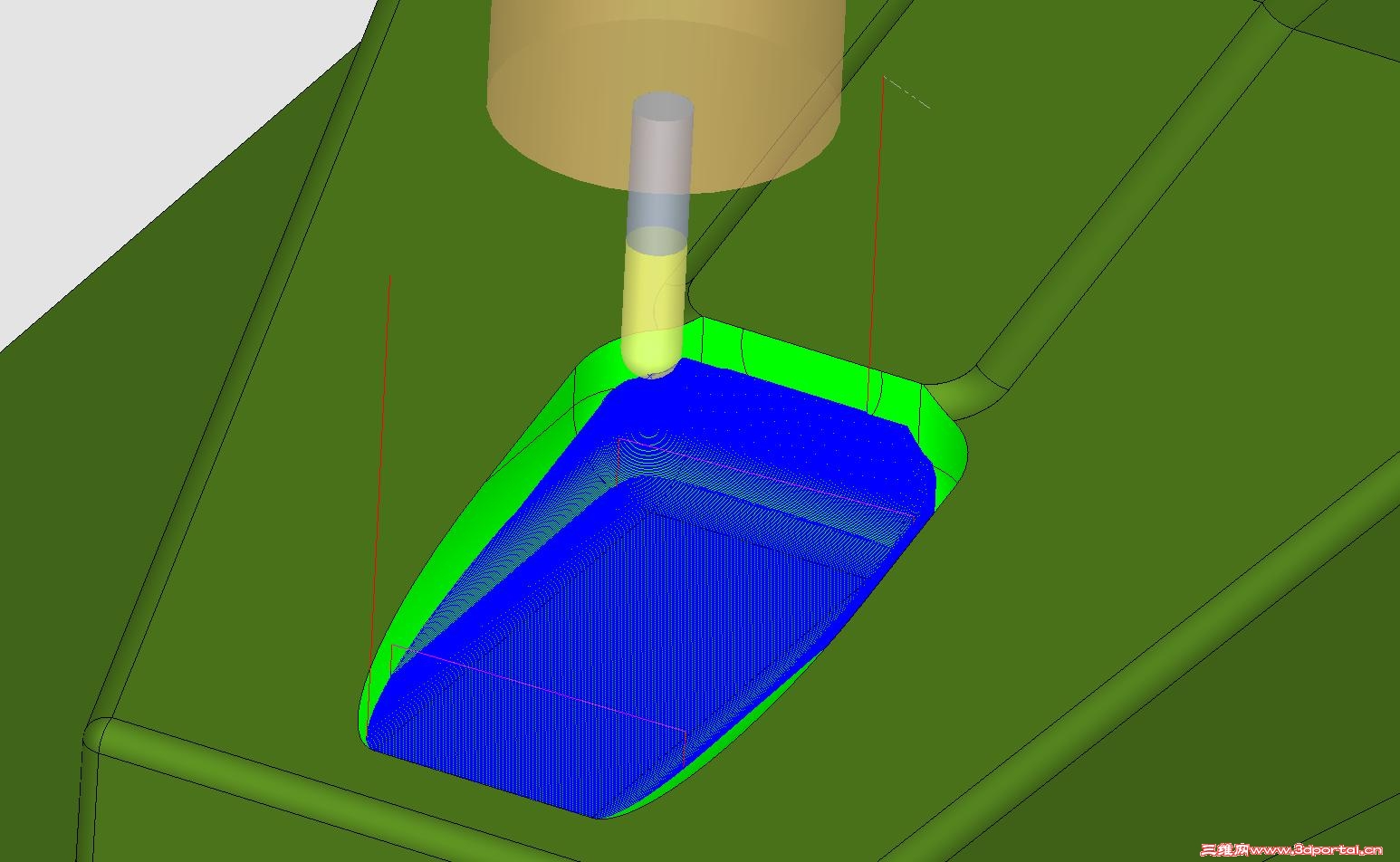

发表于 2013-11-16 19:22:33 | 显示全部楼层 来自: 中国江苏苏州
看看吧,E11
) a' B# I6 ^9 j% \9 p; w9 m) Q
12-prt0_NC.rar
3.43 MB, 下载次数: 93
密密麻麻 + 5 应助
发表于 2013-11-16 20:05:13 | 显示全部楼层 来自: 中国广东深圳
与燕同飞 发表于 2013-11-15 21:31 static/image/common/back.gif- R7 |! {* `+ S
该直身面如果小到一点成度   是不是   就可以  不计了?
" N" }1 J8 U0 ^% O3 F
还是要算上的。如果是延伸面,应该小到一定程度可以不计

发表于 2013-11-24 14:38:16 | 显示全部楼层 来自: 中国北京
可以用第二曲面试试
发表于 2013-11-24 16:06:50 | 显示全部楼层 来自: 中国广东惠州
坤洲 发表于 2013-11-16 13:06 static/image/common/back.gif. l, x; R. p: J
, L( M( {" e  G1 g$ S6 w. \
我的加工方式是上下分开铣

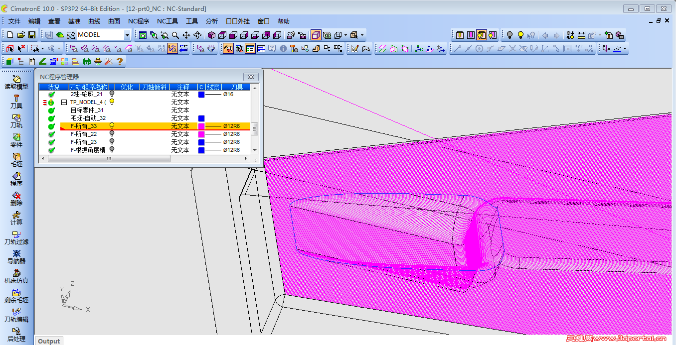

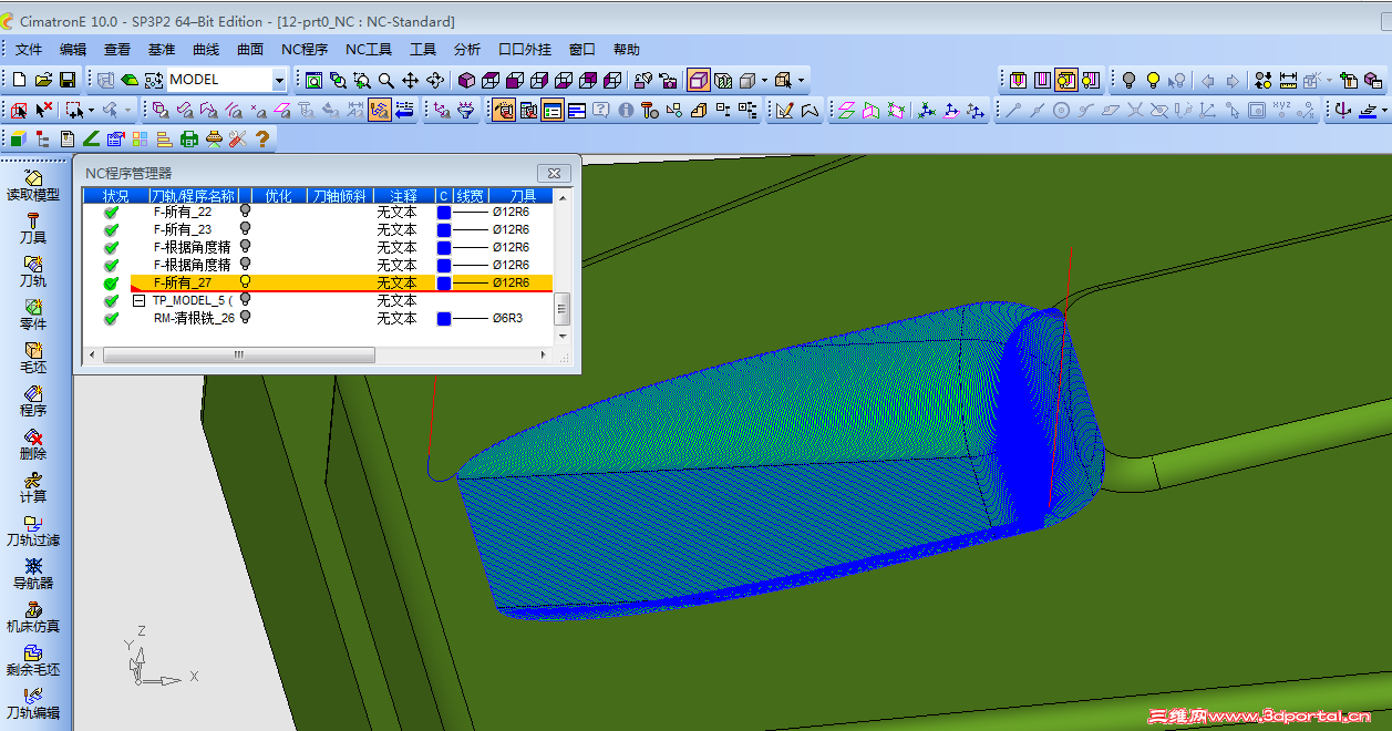

发表于 2013-11-25 20:00:54 | 显示全部楼层 来自: 中国江苏无锡
$ S0 r& I. m# y  x2 j- B* _0 A$ g% F  q. N
看看这种效果咋样
12-prt0_NC.zip
3.6 MB, 下载次数: 14
发表于 2013-11-25 20:04:20 | 显示全部楼层 来自: 中国广东深圳
安安lao 发表于 2013-11-25 20:00 static/image/common/back.gif
* g; G6 q5 V% F( k看看这种效果咋样
, |$ \$ }, o% ^: m6 K这样不行吧?加工到边缘了,上面用E11的那位先生的应该可以
发表于 2013-11-25 20:38:53 | 显示全部楼层 来自: 中国江苏无锡
ydq03420312 发表于 2013-11-25 20:04 static/image/common/back.gif$ b) G2 H# a& W% J  U& _
. A- F1 x+ J8 X. U! [
就是要做到边角才好接刀不是吗?否则面会过切,还有一个方式是全部加工应该没有接刀的问题,最后只有清个角就OK
