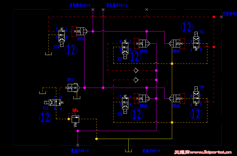

y37通电,穿孔缸前进,y30,y23,y44,y45通电,保压,y36通电穿孔缸后退,挤压机保压是干什么用的,还有就是那天我们忘记y23那边的溢流阀了,穿孔退的时候溢流阀怎么不会打开跑油呢?6 I. S8 S" `0 H+ F3 e
# [1 ~1 o8 S) ~) `- z

发表于 2013-11-20 15:39:32 | 显示全部楼层 来自: 中国湖北武汉
y30,y23,y44,y45通电时Y36和Y37是否通电?至少有一个应该是通电的吧?此时穿孔油缸杆腔和塞腔联通形成差动,压力就是Y23那个溢流阀的5MPa。这是不是就是你说的挤压机保压?8 t# u8 {4 d; Q( u# ?1 ]

8 Z5 v/ |1 f0 u1 i( A: m! [: k  O- s$ P1 Ky30,y23,y44,y45通电时Y36和Y37是否通电?至少有一个应该是通电的吧?此时穿孔油缸杆腔和塞腔联通形成差 ...
1 e5 r# F, A" ^9 C* @6 G1 _不通的。所以不会形成差动,有人告诉我是怎么回事了呢。只是起到一个保压的功能,有点想三位阀的中位。
发表于 2013-11-23 10:22:41 | 显示全部楼层 来自: 中国湖北武汉
我把你的图画成了简图。估计你说的保压就是中位O型保压吧。还有你退的时候 压力估计没有达到溢流阀的溢流压力,你可以把你的工况具体的说说。
发表于 2013-11-23 13:18:03 | 显示全部楼层 来自: 中国河南安阳
  1. y30,y23,y44,y45通电,保压

发表于 2013-11-24 13:41:29 | 显示全部楼层 来自: 中国浙江杭州
穿孔退的时候溢流阀不会打开跑油的,DN32阀芯两边没有压差(阀芯有个小孔)3 l0 P* i6 K( E3 {( a5 x! V
YA23得电后,压力超过5MPA才会跑油
发表于 2013-11-24 16:02:13 | 显示全部楼层 来自: 中国湖南长沙
Y30得电后,大不腔就相通了。此时Y23也得电,那么大小腔的压力最高就是5MPa,这个是保压时的油缸压力。

 楼主| 发表于 2013-11-30 18:17:11 | 显示全部楼层 来自: 中国江苏无锡
gaosu7101 发表于 2013-11-24 13:41 static/image/common/back.gif
1 ^" ?7 J  q; u- M- y' _穿孔退的时候溢流阀不会打开跑油的,DN32阀芯两边没有压差(阀芯有个小孔)
/ C0 w" b* z& }; j" NYA23得电后,压力超过5MPA才会 ...
3 U3 @& c- U3 b8 W- }* P7 \. a
通过阀芯小孔的时候回油压差吗?
