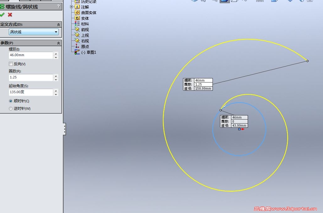

SW中的涡旋线即阿基米德螺旋线吗??0 A3 r" m. z4 B- T: Z0 y
那个涡状线 wwwwwwwww.JPG 难道就是所谓的阿基米德螺旋线吗????????????????????啊啊啊。。。是这样的吗
发表于 2013-11-18 02:43:26 | 显示全部楼层 来自: 加拿大
个人认为应该不是,类似于端面螺纹,三爪卡盘结构中用用到
发表于 2013-11-18 13:24:48 | 显示全部楼层 来自: 中国上海
阿基米德螺旋线的定义,就是曲线每转动一个相同的角度,半径增量相同,这样就可以了
