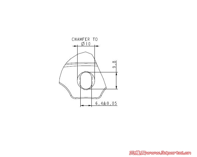

材质:HT250,板厚:7mm,尺寸如图。
% c% I$ e3 p1 d! ~$ U加工中心:
& w' {  f7 f9 z4 ^6 D, d3 M8 b1.先用6mm钻头钻孔,
! V+ F! d8 O( q2 p, b3 O2.倒角至10mm" D& q' E* Q3 Q" c
3.用铣刀扩至9.8mm,
& Y( O* n$ ?/ [8 S- X  h. {% ~1 |4.用6.4铰刀铰至6.4±0.5.
$ D  F0 e  z: Z* F2 V- H! b这样能保证尺寸和精度吗?, A* Y! c: r2 z+ E% h) ^! c
各位还有别的更好更简单的办法吗?请指教,谢谢~~~~~~~~~~* v; a& @0 S/ k! l, q  e4 o

腰圆孔铰刀铰不了。用铣床铣刀加工就可以了。

铣刀能保证±0.05的公差吗?
发表于 2013-11-18 10:35:09 | 显示全部楼层 来自: 中国山西太原
精铣应该可达到要求精度。如果要求严格,可订作一专用拉刀,铣留余量,最后拉成。

) w. G2 v: G, D工艺“3.用铣刀扩至9.8mm”可用6mm的铣刀加工。如果有英制铣刀的话就用1/4“的铣刀加工即可。0.1mm的公差要求不严。2 V3 S3 U! q2 V0 s' t5 v* w9 N  `
如果批量不到做拉刀不值得。9 {- P$ T7 z1 i9 t

7 Q1 L4 h' A1 A* W8 Z( m2 U* ^加工中心可以用拉刀吗?貌似不可以
8 j/ Q8 U: b# n) Z7 y* y这个工件上有12个这样的孔,工艺修改:
3 t1 G' e+ S3 W/ b- j1.6mm钻头钻孔,
3 ?# R: o$ u4 _7 p' n+ J: C2.倒角至10mm+ K2 j8 Q6 J2 S8 j1 \
3.用铣刀铣至9.8mm。
, S9 g/ e2 L7 ^% @6 A7 F1 A( a! m) G' }5 U
但是这样效率有点低,一个件要好长时间才能完成" a" i$ b! }2 I% l& |: }7 j: t
还有效率更高的方法吗?谢谢

1.6mm钻头太小啦,效率太低,且容易断。5毫米差不多,铸件切削力比钢件小。

这个用宏程序,用小的棒铣刀,螺旋铣学,最好了!
