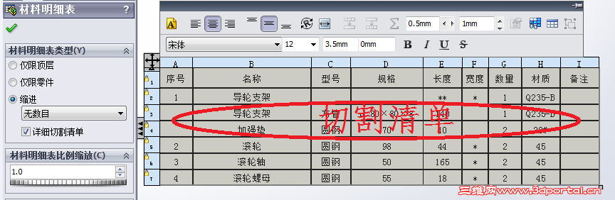

发表于 2013-11-19 10:17:19 | 显示全部楼层 来自: 中国山东济南
直接插入材料明细表也可以显示切割清单明细表

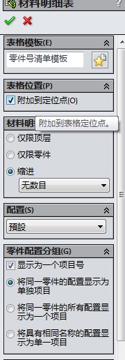

发表于 2013-12-31 22:25:47 | 显示全部楼层 来自: 中国广东江门
: c* ]: c* ~/ v! O3 z, u) }3 p  n  z+ L: O
楼上没看到此选项,在哪里可以激活?
发表于 2014-1-1 19:32:06 | 显示全部楼层 来自: 中国山东济南
再点击以下表格。。。
发表于 2014-1-2 12:40:53 | 显示全部楼层 来自: 中国辽宁葫芦岛
4楼正解!当然2楼说的自己做一个材料表,里面包含着材料明细表和切割清单的列就可以了。工作中我这么干的。
