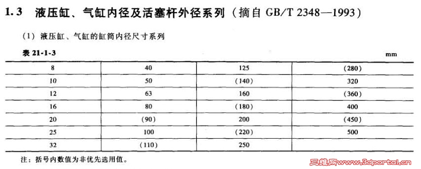

发表于 2013-11-24 11:47:18 | 显示全部楼层 来自: 中国湖南岳阳
计算后按照标准系列选取合适的缸径、杆径、行程等。

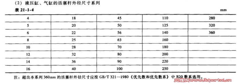

 楼主| 发表于 2013-11-24 15:17:08 | 显示全部楼层 来自: 中国天津
TKG-09 发表于 2013-11-24 11:47 static/image/common/back.gif
0 X" u9 h# L1 |计算后按照标准系列选取合适的缸径、杆径、行程等。
7 j( p7 t/ x7 {这位仁兄这个表是怎么看的?

发表于 2016-9-14 09:04:22 | 显示全部楼层 来自: 中国河南安阳
液压系统,油缸在计算时,实际技术参数都会有一定的余量。; j" b' S$ H4 W- ^  w
0 ^/ q* a3 L9 t液压系统计算时有两种重要的因素造成实际配置大于理论计算:标准油缸缸径系列、标准电机功率系列。
% o/ j& {! t. u/ q
" d* L, {1 Q$ X  K$ ?( S/ r: n* `" K一般按照4#楼给出的图片参数大致选出标准系列的油缸,在计算系统压力、流量时,由于需要选择标准的电机,所以系统的压力一般会有一定的余量。4 t& g$ A- u  u) P/ F+ q/ g# g1 m
如果电机已经选到了极限,系统压力无法提高,就需要加大油缸的直径。其实在选择油缸直径时需要靠标准的油缸缸径,这比理论计算的已经加大了。5 W! g$ M4 w; z" v8 Y
7 U# I- m+ _: L$ C% P9 P
楼主的实际问题回答:楼主的这个油缸可以选择缸径140的油缸,按照你的系统压力20MPa计算,油缸的推力已经大于300KN了。完全可以满足你的280KN的要求。4 i$ t( f7 l4 X0 ^+ b  u4 H# v
+ j9 ?  o3 C7 P液压系统的计算理论上要求精确计算。但是考虑油缸的标准系列、电机的标准系列,一般实际组成系统时的参数大于理论需要的参数。6 w7 w+ }3 q6 C6 U
) ^2 T2 S8 R! A5 J0 ^9 w0 d3 i
如果是论文或完成作业等需要,就需要按照3#楼的推荐,选择合适的安全系数,安全系数需要考虑以下因素:油缸的摩擦力、液压系统的沿程压力损失、机械损失等。
% o. Q1 P( E# d9 X  ^' |6 J+ R
3 a( R+ i, [2 W- v: e; _' g3 {% O( q5 P  H/ h) J: E7 R
zls888 + 3 感谢您解答了求助的问题。
