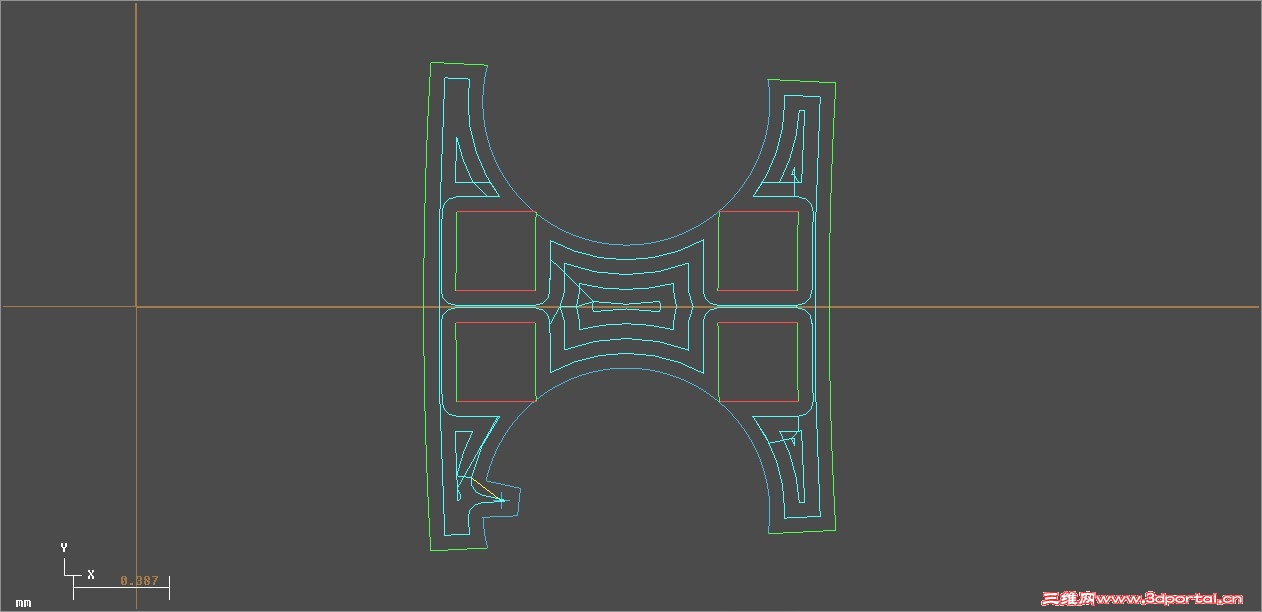

这是一个朋友的手表加工图    他的平面挖槽加工中    一般都是封闭的链  可是他却能加入一个点  不知道他是怎么做到的   那个点有什么作用  请高手不吝赐教" ?" n. r! @" v1 r3 Q7 `

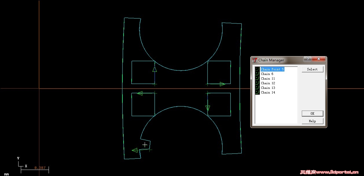

选外形前先加点, 可以设置成进刀点,Z方向进退刀也可以设置

先串联一个点然后再串联加工图素,在使用进退刀点处勾选即可
