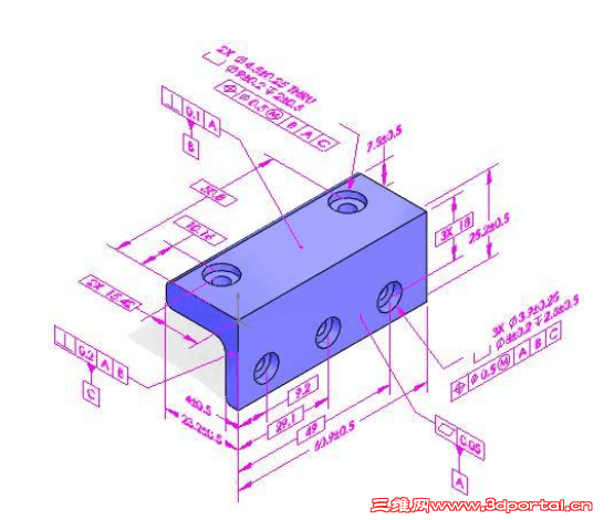

[已解决] 如图,这种标注方法可以实现吗
发表于 2013-11-19 19:57:17 | 显示全部楼层 |阅读模式 来自: 中国浙江宁波
7 P+ k/ L1 P7 G' F# P如上图所示,SW可以显示吗?
发表于 2013-11-19 20:05:38 | 显示全部楼层 来自: 中国广东深圳
SW现在没有这种标注功能。
发表于 2013-11-19 20:22:25 | 显示全部楼层 来自: 中国陕西西安
三维标注,自带帮助里面就有

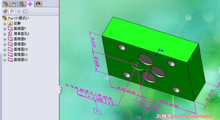

发表于 2013-11-20 16:06:14 | 显示全部楼层 来自: 中国浙江杭州
自动尺寸方案。

 楼主| 发表于 2014-2-6 20:25:56 | 显示全部楼层 来自: 中国江苏扬州
cloudpeng 发表于 2013-11-20 16:06 static/image/common/back.gif
& F5 f8 V( n0 k# s8 a+ j1 P自动尺寸方案。
. u7 v, Q1 h2 C  s9 T) K1 L; iE  Thank  you  very  much !!
