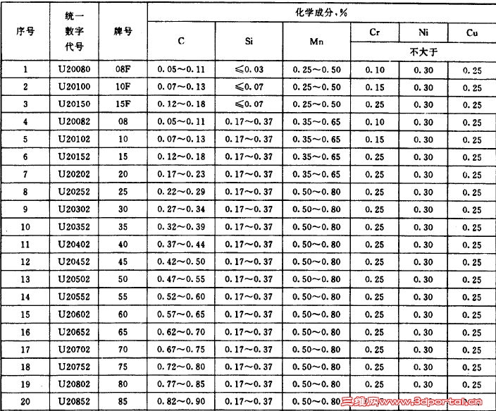

从C、Si、Mn含量看应是80号优质碳素钢,但是Cr、Ni、Cu含量,不符合80号钢的化学成分,80号钢Cr、Ni、Cu的含量应为0.25、0.3、0.25,见GB/T699 优质碳素结构钢

本帖最后由 wwjxgz 于 2013-11-20 15:55 编辑 2 s3 f# @$ c/ z& n# D
ztl223 发表于 2013-11-20 12:21 http://www.3dportal.cn/discuz/static/image/common/back.gif
3 a1 I  U( @) M" C+ j$ P8 ]$ q从C、Si、Mn含量看应是80号优质碳素钢,但是Cr、Ni、Cu含量,不符合80号钢的化学成分,80号钢Cr、Ni、Cu的含 ...
( |- _+ W) L, v# R. w$ j; C1 N, l
% I) ^8 K2 H; X+ q
Cr、Ni、Cu也是符合标准要求的,标准中规定是“不大于”。2 K; j% f+ b2 j- z! ^

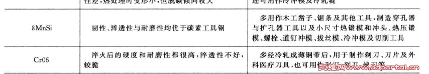

应该是8MnSi(或T8Mn)。热处理为高频淬火。

如果你的工件是冷镦成型的,那么可能是含碳0.2%左右的材料渗碳的工艺,所测的成份为渗碳层的成份。芯部的成份不一样。如20CrSiMn或25CrSiMn渗碳得到的。1 Q& S% k: E5 h; Q6 v7 s; H4 q
也不排除8MnSi经过球化退火后再冷镦。
