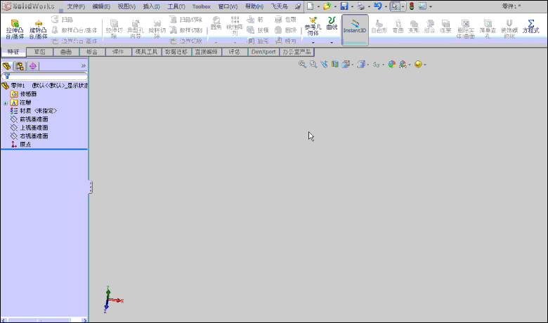

发表于 2013-11-21 10:35:14 | 显示全部楼层 来自: 中国广东东莞
看看是不是这样的

发表于 2013-11-21 12:03:19 | 显示全部楼层 来自: 中国江苏扬州
你这不是在圆柱面上
