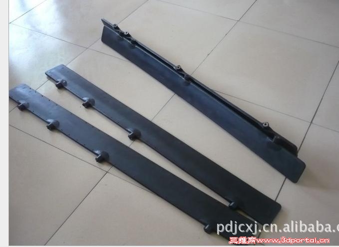

有谁了解酒瓶夹持机构,可靠的夹取方式。有一种气袋充气夹取模式怎么样.
3 U' w) ]8 z2 h3 x5 E" H% [这种充气模式的气源及充放过程的时间如何。关节机器人夹取,夹具L1250。

 楼主| 发表于 2013-11-21 14:57:01 | 显示全部楼层 来自: 中国广东东莞
, p* o/ K+ h8 P4 s6 B# N
gaoyns 发表于 2013-11-21 11:36 static/image/common/back.gif5 h0 l1 l* k" ?# ^- w# x
这里有一个气动机械手夹持机构设计资料供楼主参考:
5 u5 O- j/ A: i: M 360截图20131121144941501.jpg
+ W" ?) R5 o/ r. P: j, v$ U4 L- w楼上老大说的是Y形气夹,可能用在我现场有些问题,现在准备采用这种气袋,这是国内主流的酒瓶夹具。一次可夹15个左右。现在准备试制。
1 V; F$ T' y4 v; [" E' m有个状况就是这个充气和放气过程常用的好像30秒。接0.4-0.7mpa气源,跟机器人的8秒节拍有的差呀。还有这种配什么型号的真空发生器呀
. f$ l& h# @2 J2 D% N6 j7 R6 f

 楼主| 发表于 2013-11-26 11:13:40 | 显示全部楼层 来自: 中国广东东莞
等这玩意回来,我们会做试验,有什么心得和难点,会及时请教各位!这个有寿命
 楼主| 发表于 2013-12-13 11:38:08 | 显示全部楼层 来自: 中国广东东莞
这种橡胶充气最高压力0.15MPA,充气及放气2秒,用大流量2口2位电磁阀。OK了!

发表于 2014-10-20 12:40:49 | 显示全部楼层 来自: 中国山东潍坊
楼主图片是不是夹15个酒瓶,用两个气囊对组装配,充气后挤住15个酒瓶,4个螺孔是否是两个进气孔,两个出气孔,不太懂请楼主解惑。
