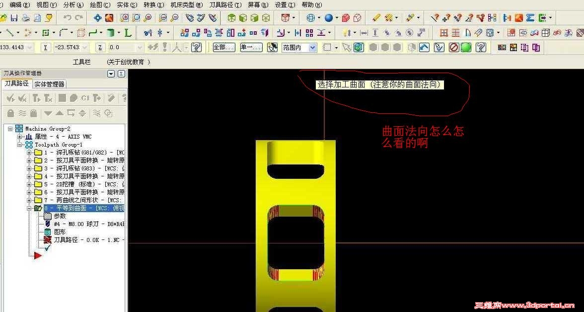

各位大师帮帮我,我用平等到曲面加工怎么老是计算不出来啊,还有那曲面法向又是怎么看的啊??- p- G; w2 c& U$ n  g2 v

实体感觉不好用的话,可以转成曲面做加工

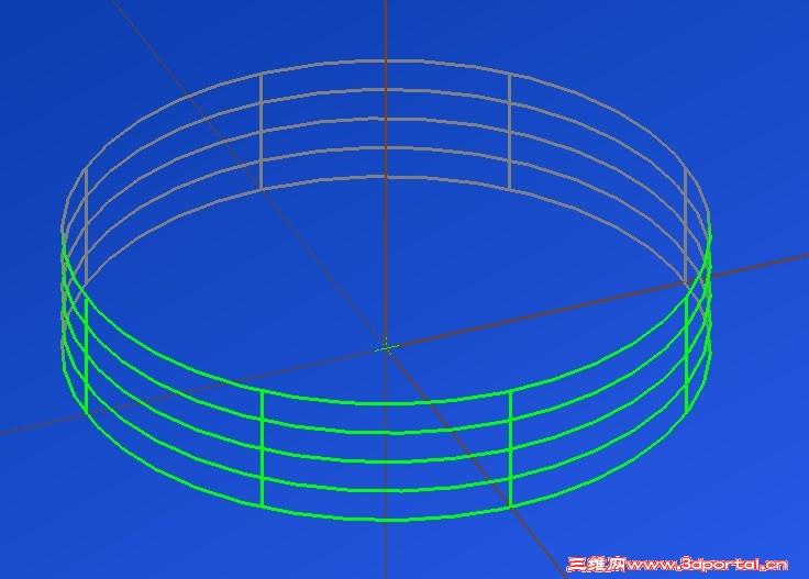

曲面法相就是当你取消着色的时候,曲面灰色的是内,绿色的是外。 实体能看到的是外,看不到的是内。
