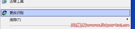

发表于 2013-11-21 20:07:29 | 显示全部楼层 |阅读模式 来自: 中国江苏苏州
如果使用proe制作的实体,用mastercam编程到一半发现实体局部需要更改(使用PROE),请问有什么好的办法可以将已经生成的刀路保存下来?# x6 b2 w8 n* G
或者说mastercam有没有更新源文件的功能?

发表于 2013-11-21 22:38:57 | 显示全部楼层 来自: 中国河北邢台
有更新源文件的功能,可以自动检测到文件那里有变化。
 楼主| 发表于 2013-11-22 08:43:25 | 显示全部楼层 来自: 中国江苏无锡
路过不买 发表于 2013-11-21 22:38 static/image/common/back.gif
' B+ P6 D$ B1 g3 d6 k有更新源文件的功能,可以自动检测到文件那里有变化。
' u2 v4 B0 n; x& r0 H  Q请问版大这个功能在哪啊?呵呵?
4 r, Z% n/ c! N+ F4 V2 v$ E2 N7 k) ?! ]检测变化后生成的刀路不会没有吧?

发表于 2013-11-22 10:03:18 | 显示全部楼层 来自: 中国上海
第一个菜单里。

 楼主| 发表于 2013-11-22 19:25:31 | 显示全部楼层 来自: 中国江苏南京
路过不买 发表于 2013-11-22 10:03 static/image/common/back.gif& f) `1 B. b# U8 a( a  G
第一个菜单里。
) V7 r* x* U+ R% L2 C1 w  n试了一下果真可以,版大威武!
