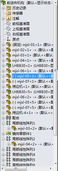

又遇到新问题了,还得请大家帮忙一下!
7 c! K9 X3 X; I' m7 ]: g我在装配体中插入的新零件为什么没办法移动,不轮是设置固定还是浮动都没一点反应。http://www.3dportal.cn/discuz/forum.php?mod=image&aid=2192410&size=300x300&key=7b9ddf7996431337&nocache=yes&type=fixnone

能否上传文件啊

+ @% y2 t2 d0 U. V& ?6 ]你插入时是否自动配合关系了
. Q2 |/ |+ D) u" [7 b3 [# V
在画摹绘时有尺寸约束!
发表于 2013-11-22 19:23:10 | 显示全部楼层 来自: 中国广东东莞
肯定是有参照的,约束了肯定是移不动的!
发表于 2013-11-22 20:11:53 | 显示全部楼层 来自: 中国辽宁大连
从特征树来看,零件没有固定是可以移动的,但是有时候特征树显示是有问题的,有些版本即使你将零件完全约束,但是特征树也能显示你的截图状态,最好上传源文件。
发表于 2014-2-1 19:21:38 | 显示全部楼层 来自: 中国广东
有些好像都被约束死了。上个原本件。这样好排除
