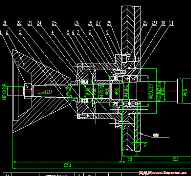

[讨论] 本人的一个主轴传动设计,请大家指点!

 楼主| 发表于 2013-11-22 08:53:40 | 显示全部楼层 来自: 中国广东肇庆
贴个图纸!!!!!!!!!!!!!!!!9 q! @6 r  O- R. _( S; J

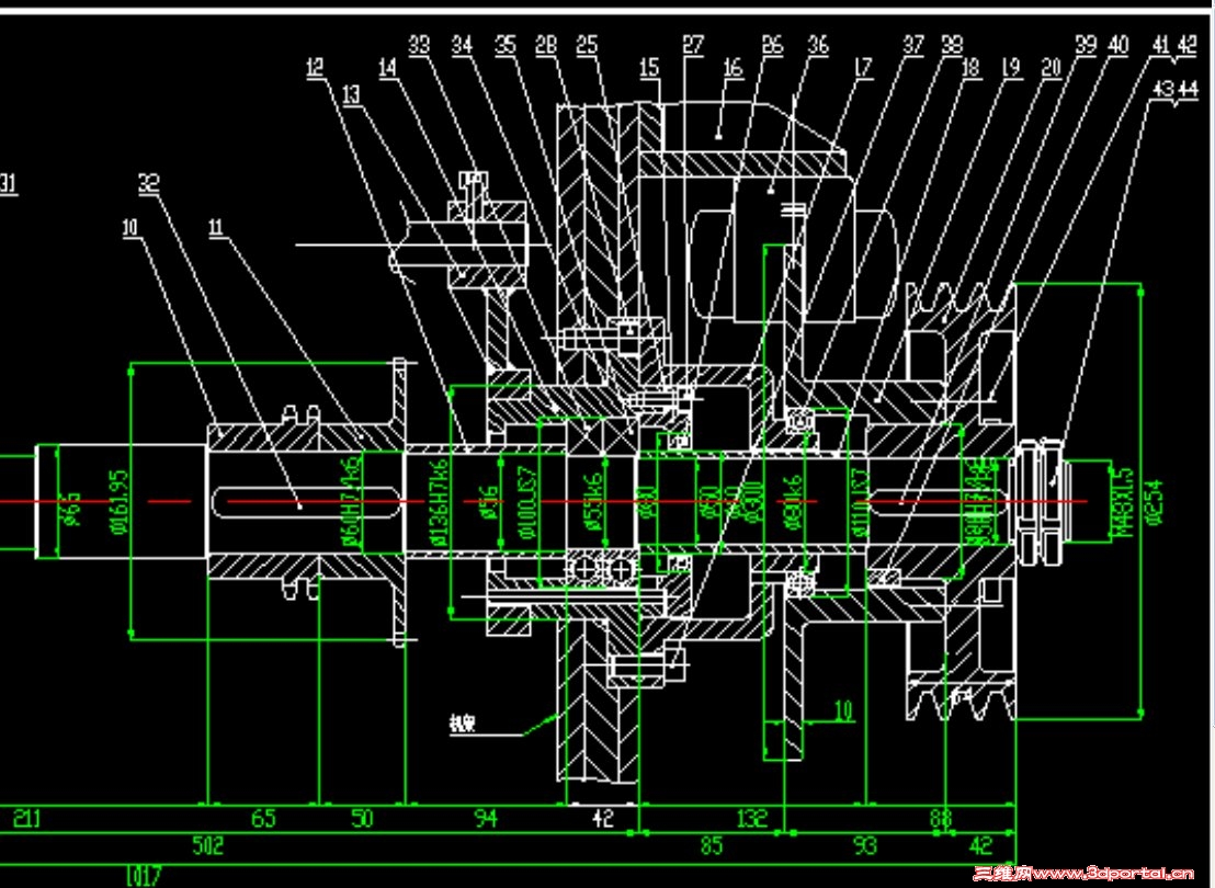

发表于 2013-11-23 15:26:54 | 显示全部楼层 来自: 中国湖南岳阳
不知道该主轴是否承受比较大的轴向力,如果是,轴承的选用就不能采用深沟球了。
9619 + 2 技术讨论
发表于 2013-11-23 17:29:32 | 显示全部楼层 来自: 中国湖北黄冈
不知右端与皮带轮相连的直径300厚10的圆盘有什么用,以及皮带传递的功率、皮带拉力?感觉皮带轮与机架之间的距离太大。建议校核周到弯曲强度,中间的链轮能否队中布置?以减少链轮的偏摆。
9619 + 2 技术讨论
发表于 2013-11-24 18:51:42 | 显示全部楼层 来自: 中国陕西西安
主要原因在于皮带轮没有卸荷。皮带轮的张力! k' I1 R7 h9 n5 d) L( U

 楼主| 发表于 2013-11-25 16:22:43 | 显示全部楼层 来自: 中国广东肇庆
TKG-09 发表于 2013-11-23 15:26 static/image/common/back.gif
' ]$ i( x& m: Q不知道该主轴是否承受比较大的轴向力,如果是,轴承的选用就不能采用深沟球了。
; H! m4 P+ ^! c2 {1 f, Y
左端的轮受切向拉力,轴向力很小的!负载也不大,关键是空载都有问题!
 楼主| 发表于 2013-11-25 16:24:56 | 显示全部楼层 来自: 中国广东肇庆
tangcarlos3d 发表于 2013-11-23 17:29 static/image/common/back.gif% J* N/ u4 K$ P
不知右端与皮带轮相连的直径300厚10的圆盘有什么用,以及皮带传递的功率、皮带拉力?感觉皮带轮与机架之间的 ...
8 b: x6 n! G7 N1.那个是刹车盘
; n% W; v' ?2 C) K0 P2.距离确实可以减少点!!改改
/ L" i  C' _- K" ~! Q8 W% M& q3.链轮也可以考虑放中间来!
/ `$ z& |2 ^% N2 `# y4 A$ d谢谢
 楼主| 发表于 2013-11-25 16:27:03 | 显示全部楼层 来自: 中国广东肇庆
洪哥 发表于 2013-11-24 18:51 static/image/common/back.gif
' H1 j, E1 E$ @# K' P2 x主要原因在于皮带轮没有卸荷。皮带轮的张力
; G( ]  q6 E" J4 T  |2 X1)会使主轴产生严重弯曲;
8 k4 j0 G9 J) {5 D0 p0 D( T2)会影响30、31、33、35、38轴承 ...
. v8 N8 |" v$ A8 s( ]
皮带轮张力!!??: I% W/ i8 ^0 ^# a7 v, ~0 r! N
那要卸荷,如何弄啊!!产生大的抖动确实有可能,如果加大轴,会不会好点!!
发表于 2013-11-25 17:21:10 | 显示全部楼层 来自: 中国陕西西安
% o" A1 Y$ g5 s- e/ i
WWXGO 发表于 2013-11-25 16:27 http://www.3dportal.cn/discuz/static/image/common/back.gif
. I" ?4 s' X' S6 m( v皮带轮张力!!??2 [* n; w. C( h# k
1 v, f7 e' l+ H5 i2 o6 \& z
- S7 i& N) P2 W) ^, ?: W5 J轴再大也会损坏38号轴承的,你看看受力分析就知道了。皮带的张力不能加到主轴上,皮带轮只对主轴传递旋转扭力。
7 z3 q8 `: s+ _, g6 b
5 Q1 v6 B  D1 M, y" |要设计成卸荷皮带轮。
9619 + 2 技术讨论
发表于 2013-11-25 20:12:05 | 显示全部楼层 来自: 中国湖南岳阳
WWXGO 发表于 2013-11-25 16:22 static/image/common/back.gif+ `4 E. @) P' a1 v' I
0 I/ X5 J% j: a" i1.左端轮受切向力,由于受力面是斜面,分解后包含径向力和轴向力,需要考虑轴向力的影响。如果轴向力比较大,需要采用角接触球轴承或圆锥滚子轴承。: x3 |% N- h- H# o. K6 n
2.由于两组轴承跨距比较大,估计机架为焊接件,如果机架焊接后没有退火,或两轴承座孔加工后同轴度误差较大,装配后轴承干涉严重(不灵活),运转发热严重,轴承容易损坏。5 f" g- N6 I/ p# N9 {% I
  如果是第二条,机架需要在焊接后退火消除焊接应力,同时为了降低加工难度,可以采用调心滚子轴承或带法兰座的外球面球轴承。
9619 + 2 技术讨论
 楼主| 发表于 2013-11-27 08:01:29 | 显示全部楼层 来自: 中国广东肇庆
根据维修反馈,左端两轴承坏的多!!有高温烧过痕迹!
 楼主| 发表于 2013-12-6 16:30:13 | 显示全部楼层 来自: 中国广东肇庆
洪哥 发表于 2013-11-24 18:51 static/image/common/back.gif' Q; M% p) x. [8 o2 D# }* p
主要原因在于皮带轮没有卸荷。皮带轮的张力/ g9 }1 ^" K4 O$ ?3 v' B/ E
1)会使主轴产生严重弯曲;( \. s% M. W) d, j( F  V  m
$ W; |) l+ w6 q- D8 ?* K. G' Q4 m由于左端轴承表现出高烧痕迹,是否应该考虑润滑问题,还有,链轮链条是否有专用的润滑油,机器箱体内部链轮有三组传动,一组大的浸油!我也怀疑润滑油是否要专用!
发表于 2013-12-8 22:48:30 | 显示全部楼层 来自: 中国湖北荆门
制动原理是什么样的呢?
 楼主| 发表于 2013-12-9 09:17:31 | 显示全部楼层 来自: 中国广东肇庆
rishew 发表于 2013-12-8 22:48 static/image/common/back.gif
2 R7 L% Q" w; B# U) q/ \& ^+ J% y制动原理是什么样的呢?
# L$ Q# x* O4 J" t  E) s) W
油压碟式制动
发表于 2013-12-15 17:05:31 | 显示全部楼层 来自: 中国辽宁大连
感觉是你的30,31,33,35号轴承选择是不是有问题,一般情况要是我用深沟球轴承最少相对两面定位定住,并且背靠背用轴承是不是但双列圆锥滚子轴承比较好点,尤其是你你这种工况不仅受径向力还受轴向力
虎强 + 3 技术讨论

发表于 2013-12-31 23:14:30 | 显示全部楼层 来自: 中国江苏苏州
本帖最后由 huanking 于 2013-12-31 23:30 编辑 / O3 L4 ]8 I- s1 l5 Q
9 Y% K% H1 C4 |" S0 \. {
17,19号零件挑空那么多干什么?右侧完全可以再紧凑点,让带轮尽可能靠近轴承,刹车盘直径大点,可以让开制动器的空间,让制动器的右侧处在带轮的上部,估计至少还可以减掉100的距离。要是零件17改为铸件,轴承34,35装到零件17上来效果会更好!
虎强 + 3 技术讨论

 楼主| 发表于 2014-1-3 08:59:28 | 显示全部楼层 来自: 中国广东肇庆
huanking 发表于 2013-12-31 23:14 static/image/common/back.gif
% ?! }7 q8 e; e17,19号零件挑空那么多干什么?右侧完全可以再紧凑点,让带轮尽可能靠近轴承,刹车盘直径大点,可以让开制动 ...
- s% b2 F; w/ \) t
有道理,要改!!
发表于 2014-1-3 10:31:47 | 显示全部楼层 来自: 中国湖北武汉
& P$ ]( I$ I, k9 w5 ]
WWXGO 发表于 2014-1-3 08:14 static/image/common/back.gif
% a! ^' ~& n6 L7 G7 ?6 c哈哈,谢洪哥!怎么把他装在机架上!在想呢。。。
8 f' @5 t! a! w6 O8 l怎么设计就怎么装。" O8 z3 [( x) K; @3 U1 E. ~) y2 [
& {( S  r$ c3 v0 ]/ n1 {$ ?关键是设计。
