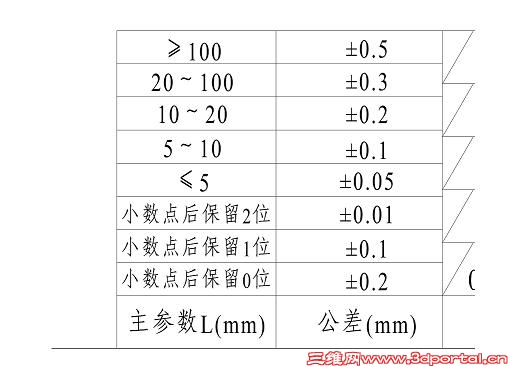

关于工程图的公差,有没有规范说,同一张工程图中的所有公差的精度保持一致?/ N5 [) o/ @7 @# V! U6 x5 ?, _
如果精确到0.01,是不是所有的尺寸都要0.01?
5 D' G; S4 z  e/ i7 H是不是0.1改成0.10,这样与0.01保持小数点后的位数一致?
& K; @6 @5 F% M# i' m有这种说法吗?" r$ Z/ s$ `' g# F  }

1. 尺寸精度是根据使用要求而定,不必要都是同一精度等级。
4 R. |! I  f- b2. 西方先进国家的图纸除了有公差要求的尺寸外,没有公差的尺寸一般是按小数点位数来区分精度。3位小数的尺寸比2位小数的尺寸要求高,检测用的量、检具的精度也要高一些。

1  同一张图上的尺寸精度是不相同的,是根据实际需要决定的,如一根轴上装轴承的部位精度要高一些,装定位套的精度可低一些,不装配的轴段不标公差。6 H; e- i6 H8 H' z: a; T
2  小数点后有效数字之后的0标与不标并无规定,制图软件中一般取整齐化一,位数不够的补0。

针对不同的尺寸,图纸上会有不同的精度要求,而且有的还没有公差,这时,就要参照未注公差标准来进行控制,这样才可以做到经济性

我觉得你说的意思是这样的。; p5 @9 T$ s6 m9 K+ K
正如3楼第二条说的,如下图日本图纸要求,图纸中要求±0.01公差时,图上不标注公差,标注尺寸时,数字都保留两位小数。例如尺寸5±0.01、0.5±0.01、0.05±0.01,图纸上标注为5.00、0.50、0.05% b9 b5 b+ l6 `! C0 u) S
