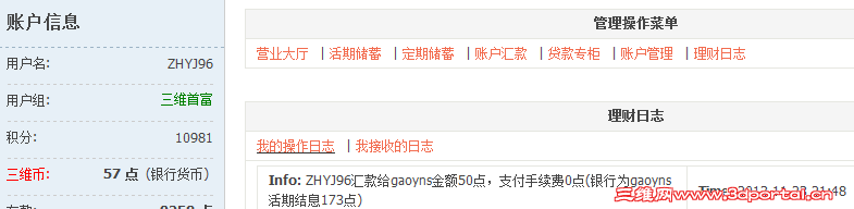

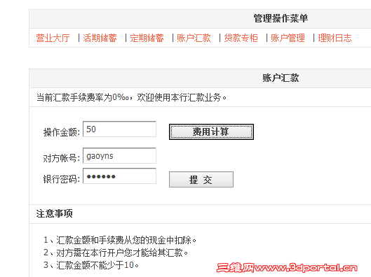

 楼主| 发表于 2013-11-23 21:54:15 | 显示全部楼层 来自: 中国湖北咸宁
应该是天高云淡的完整正确,我这边显示转账成功,不知道您有没有收到?都请确认一下) h3 Q4 F2 V6 s0 u" O  I8 [
1.png   S  `% I: d. e( r4 t+ j

其实我的三维币比你多很多,没必要给我转,在这里讨论技术问题既帮助了人,也得到了乐趣,也得到了互相学习的机会。  发表于 2013-11-24 10:30
