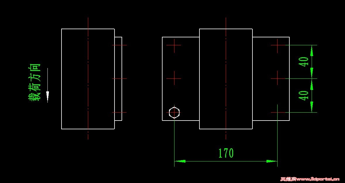

载荷200kg,用M12螺栓能固定住吗?

六个M12的螺栓
- @* W2 k, U+ d1 y* K/ j+ E/ _200KG# @9 _- T7 Q$ \# q
没有问题- W, e' T. M* W( D3 v& M

通常这么大丁点的我最多用4个M8,你用6个M12太安全了已经
$ g: B$ v3 ?9 j/ ]6 k4 j4个M8,足足够了
plc + 2 技术讨论

这螺栓受的是弯、剪复合应力,用4个M8的螺栓经计算,强度是够了,但螺栓孔钻的不会很准,不可能使4个螺栓同时受力,为了安全,还是按楼主的方案,就不会出事了。

四个就够了,考虑装配问题
发表于 2013-12-13 11:07:18 | 显示全部楼层 来自: 中国天津
这个零件自身重量多重?要是谨慎起见做力学分析。考虑安装问题去掉中间的螺栓,保留一边两个;为了保险起见,螺栓加大一个型号

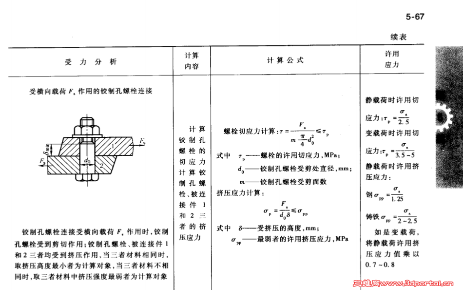

可能要看你的预紧力的情况,两者之间应该考虑是由摩擦力为主的,摩擦力由螺栓紧固力产生,如以受剪切来算需要铰制孔的螺栓。还要考虑两者的表面情况 精确计算比较费时的

各位都没考虑螺栓本身的强度等级,国标中螺栓强度等级有4.8, 6.8, 10, 12 几种强度等级。根据所需抗剪强度选用。
