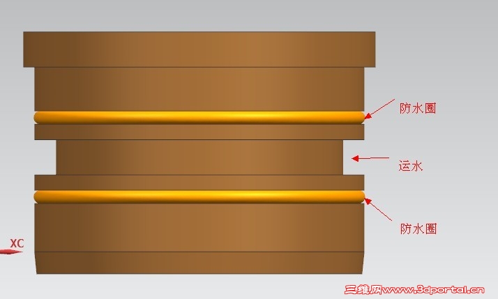

模具芯子运水设计相关尺寸
 楼主| 发表于 2013-11-27 16:38:22 | 显示全部楼层 来自: 中国浙江金华
本帖最后由 hxc1985817 于 2013-11-27 16:47 编辑 8 {5 u0 @5 K2 }9 v% |! q# \+ x
; ~# ~/ h  y1 I% k- X0 Q防水圈凸出来多少? 芯子上的槽要比防水圈大多少?3 y* j7 I6 D# L- e0 ]: K2 z( r
/ [: d: R) j. s' q
芯子直径 75mm
发表于 2013-11-27 20:10:01 | 显示全部楼层 来自: 中国湖北黄冈
可以参考液压系统设计中的油缸密封。但模具中的冷却水道压力低,密封圈的压缩量可以少一些。具体尺寸可以查阅“O”型密封圈的截面直径,而不是模具芯子的直径。

发表于 2013-11-28 08:32:40 | 显示全部楼层 来自: 中国湖北黄冈
机床液压系统O型圈密封时压缩量为截面直径的0.15~0.25倍。楼主的水路密封压缩0.1~0.15截面直径就够了。
