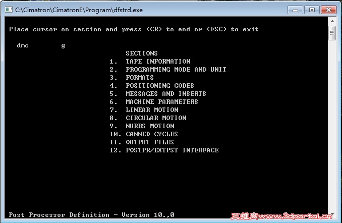

請問我的後處理有辦法改成可以使用多座標嗎??( E7 x  ^$ q* i- g* R. W+ a
' x8 e  {  _! U7 K2 N( W" ?
E11程式座標跟座標系都有繳活 後處理出來亂跑?!

发表于 2013-11-27 22:28:24 | 显示全部楼层 来自: 中国江苏盐城
第一步,照图打开
) x  A( Y9 N9 |3 `% s% O
发表于 2013-11-27 22:29:50 | 显示全部楼层 来自: 中国江苏盐城
第二步,选择第二项回车
+ _. i! I3 n5 o0 U7 W# E
发表于 2013-11-27 22:32:16 | 显示全部楼层 来自: 中国江苏盐城
第三步,选择最下面的一项按Tab键改成如图所示
/ r0 Q+ n1 d6 a5 c
发表于 2013-11-27 22:36:16 | 显示全部楼层 来自: 中国江苏盐城
第四步,按Esc键回退到此画面按Tab键改成YES,然后按Ctrl+Z,再回车,OK

发表于 2013-11-27 23:19:29 | 显示全部楼层 来自: 中国江苏盐城
放在C:\Cimatron\CimatronE\Program\IT\var\post
