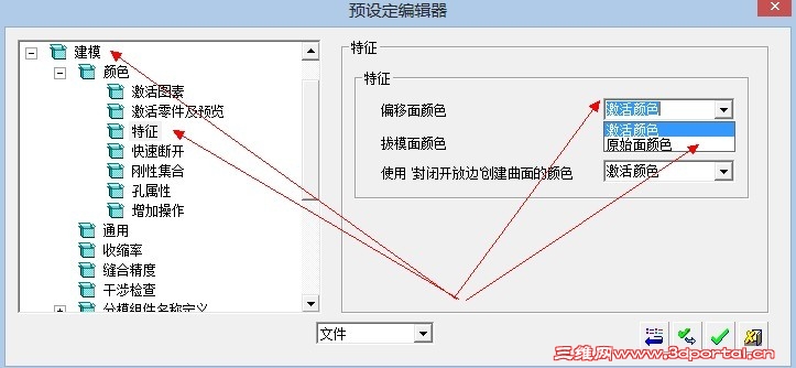

CIMATRON E新手求助:
8 u1 `3 R; a4 l$ H1 w问题1:原始面是红色,偏置出的面怎样才能使当前颜色?(类似IT的偏置面里的工作中选项)我看到别人的行的

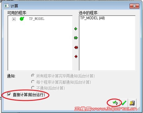

1 Z( z% f3 }( _' A5 _9 ^* F/ o问题2:能不能默认前台计算?每次都要打勾麻烦啊

发表于 2013-12-6 08:57:06 | 显示全部楼层 来自: 中国浙江绍兴
本帖最后由 密密麻麻 于 2013-12-6 14:16 编辑 ' H3 i8 V; r" A3 n3 ?9 L+ Z% b7 ], `
$ \3 Q8 T7 ^& G8 E( v+ n
问题1和问题3 没找到办法
% _$ p  o! _$ }& S% ?问题2 这样设置一下就好了) F6 ]  d5 V+ [
发表于 2013-12-6 09:04:09 | 显示全部楼层 来自: 中国广东广州
$ u7 f( d* O$ ?' R9 t; |  j- ?
4 P$ b. s( s$ n& s$ Z! e$ J问题1:原始面是红色,偏置出的面怎样才能使当前颜色?(类似IT的偏置面里的工作中选项)我看到别人的行的( {6 R9 : W2 [- g( {9 g0 A$ h! x( W3 ^' C
在预设置里面 建模 特征 偏移面颜色  回复怎么使用图片我不会
密密麻麻 + 5 有效应助
