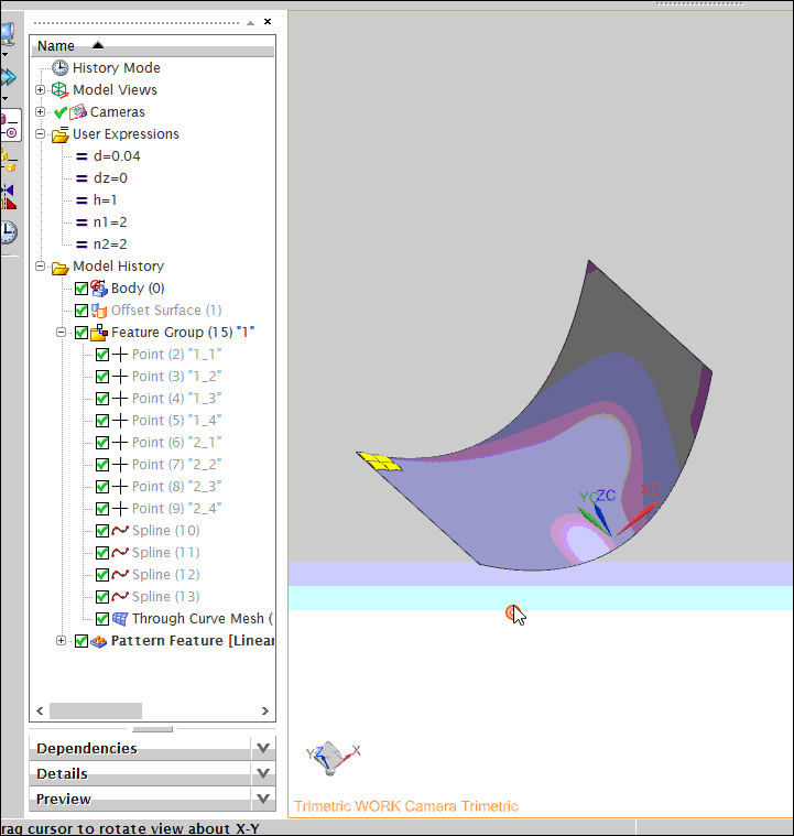

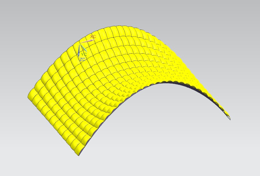

有网友问一个曲面阵列的问题,我做了一下,然后规范了一下,拿出来给大家一起练练手!软件不限!
5 ^* J& h6 [, B, j0 s要求:1.阵列方块的四个端点刚好落在曲面上,方块之间紧密相连!. `/ y& @; N. M( v" S* i# `4 S
           2.方块为弧面,方块弧面与曲面法向方向的高度可以任意调整!% b2 W: S5 w! ]1 y, u1 X" X5 P
           3.方块本身的大小,也可以任意调整!
4 Y: X. N$ H8 \$ w5 w. T1 X# U           4.方块阵列的起始位置,以及在大曲面的下反面也可以任意调整!" R- \6 [& c# X- T
           5.大曲面和小方块弧面尺寸大小随意,只要保证是双向曲面即可,也可以用附件的大曲面IGS图档!
' n, d- V5 {- ~4 [6 E) [! k2 `详细看以下GIF及贴图!
- Y$ g6 ?5 W/ J: Z* m2 z4 g4 \% }* \$ p, k5 O# w' G
