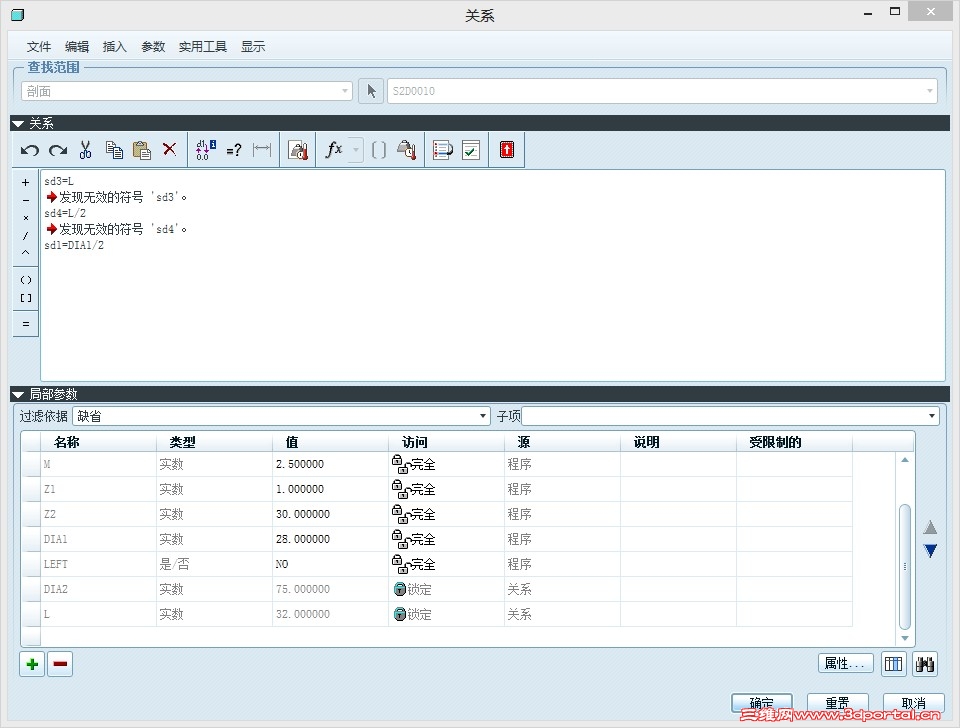

[求助] proe5.0 “发现无效的符号”
发表于 2013-11-28 18:53:00 | 显示全部楼层 |阅读模式 来自: 中国北京
各位大虾 请问有没有人知道这是怎么回事啊

你的图形里并没有sd3 sd4这样的尺寸吧

其实我是按照教程做的,但是就是不行。L是我已经定义了的,且赋值了的。这里如果改成“sd=L”,就可以,这是为什么啊?

/ X* S. f9 f8 e# `  T我想试试参数化建模,画蜗轮蜗杆

左边的尺寸值符号必须是对应你的图形里面的呀,其实这些都是很简单的基础知识了, 什么都不能照搬的,

错了,格式不对, l- W3 I# O* A, O1 v" D+ V* j
看你写的格式是为为截面添加关系,只能在“草绘器”模式中操作

5楼正解!那个sd什么的,不要自己输入,用鼠标点就好了!

谢谢您了,已经解决了哈
