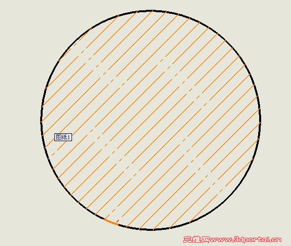

, C9 {& b# |8 h8 H我刚刚试了下,在区域填充加红色图层,但是是显示黑色,是不是区域线不能加颜色
 楼主| 发表于 2013-11-30 11:39:22 | 显示全部楼层 来自: 中国广东东莞
啥都没准 发表于 2013-11-30 08:49 static/image/common/back.gif( x9 o) }( A7 `' Q
都说了可以的嘛,自己多动动手和脑……
/ A1 I+ F; K/ Q' T; ^' |
 楼主| 发表于 2013-11-30 11:40:06 | 显示全部楼层 来自: 中国广东东莞
vbd 发表于 2013-11-30 11:38 static/image/common/back.gif
( P0 Q9 k3 K  g+ a  @7 e% s! k/ f我刚刚试了下,在区域填充加红色图层,但是是显示黑色,是不是区域线不能加颜色
# e& @0 {6 O" W' P# D$ Q
鼠标在区域线上变色的。移开就没了
