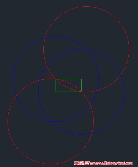

已知长方形  长为3  宽为1.475    求通过两个对角半径为5的圆    怎么画    怎么确定圆心?   谢谢了

起点,端点,半径画弧,再画圆

绿色为长方形,蓝色为辅助圆,红色为要求的圆。蓝色和红色圆半径都为5.3 M+ H/ e/ _# f5 [: l1 ?+ Z0 o
