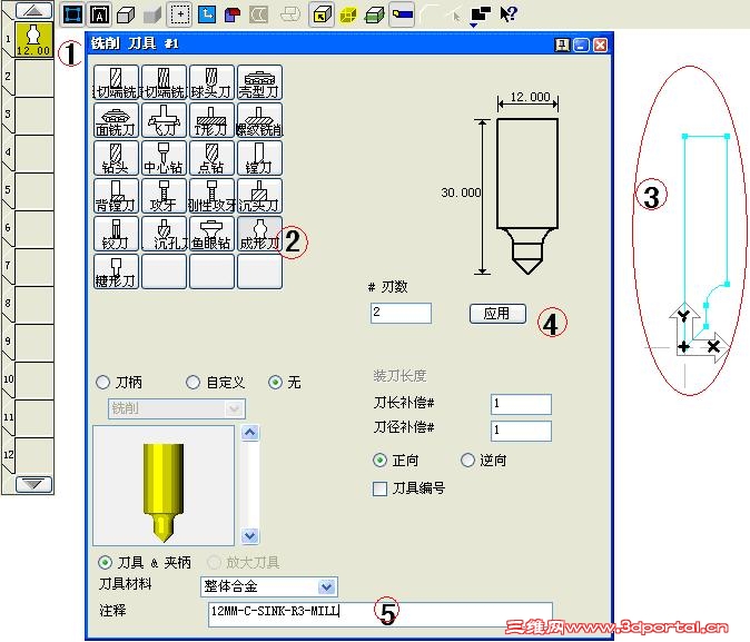

在零件的加工中除了经常使用的刀具外还会有一些特殊刀具的使用。比如:成形刀具等,现在就介绍在GIBBS CAM里面如何定义和使用这个功能。
首先我们先将刀具的形状画出来(画一半就行了)然后双击刀具列表空白处①弹出刀具选用页面后我们选择“成形刀”选项②然后鼠标左键双击我们开始画的刀具图形,此时刀具图形由原来的蓝色变色既成功选择了图形③然后左键点击“应用”按钮④即完成刀具的定义。还可以在⑤的空白处输入刀具的名称(大写英文或者数字,中文在机器里面无法显示)同时我们需要设置刀具的“刀长补偿#”和“刀径补偿#”两个主要参数“正向”和“逆向”是在生产程序时候主轴是正转还是反转。

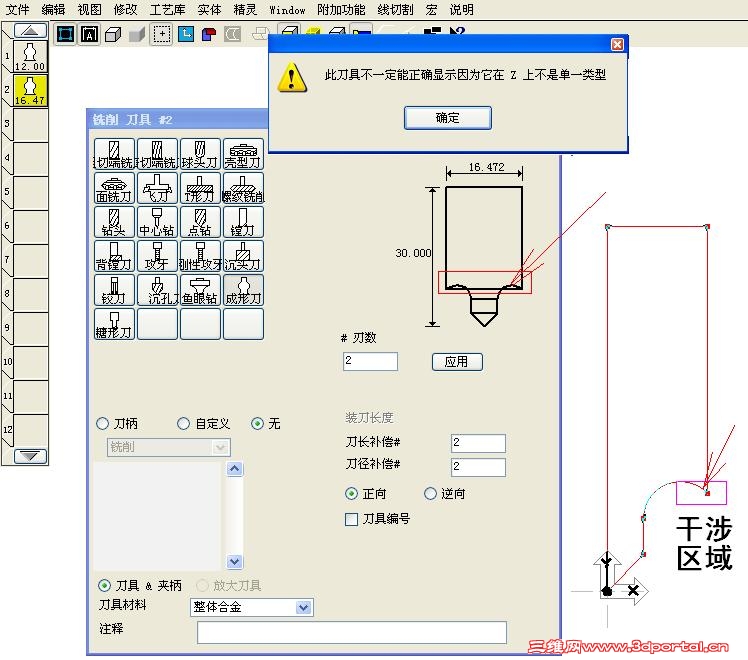

1.      如下图的刀具类型就会产生错误报警,其中R处刀尖产生干涉R只允许在小于等于1/4圆的范围之内。实际加工时也是一样,以为刀具是个回旋体。
2.      刀具在建立的时候尽量取整数以便编程。

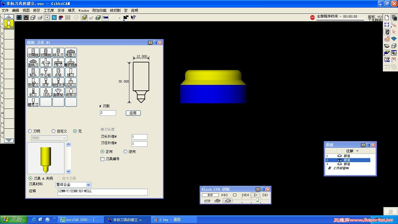

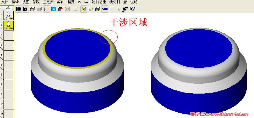

下面将两个刀具的加工效果对比一下:(右图为正确定义刀具的效果)

编程的时候程序是以最大外径计算刀具的,所以在定义刀具的时候需要根据实际刀具直径定义要不然就需要在程序里面加刀具半径补偿来解决这个问题。
