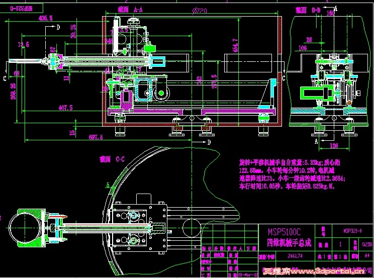

我给你张机械臂图片,最后2图片是我设计的带浮动定位机械手机构(兰色的圆盘是抓取的工件定位在草绿色的圆盘定位件上),图中肉色的大圆盘是由伺服电机驱动,不同角度转动后。机械手移动到位后草绿色的圆盘定位。因为伺服电机的角度转动不是没有误差的。尤其在机械手移动后距大圆盘中心距多达710MM时更是如此,这里设计用了2个电磁铁和一个微动开关(图中黑色件)

发表于 2014-1-16 09:35:11 | 显示全部楼层 来自: 中国湖北武汉
CAD画的那个机械臂,整个臂都可以绕轴线旋转,是吧
发表于 2014-1-16 14:20:25 | 显示全部楼层 来自: 中国北京
5楼说的对,整个臂在液压回转油缸的作用下,可以绕轴线旋转

我再补充4楼传的图纸的一张cad图纸,这是机械手伸出后的工作位置图。而4楼的图是机械手缩在转动大圆盘内的状态。这张图加上机床的示意真空壳体。这是真空镀膜设备的一部分。这张图纸才是4楼图片qwe1.jpg 中机械手与草绿色的旋转镀膜定位盘定位的真实工位,4楼图片定位盘定位仅是示意图。4楼图片中的兰色圆盘是镀膜用的通用托盘,托盘上安装镀膜工件。机械手的结构是浮动转角的定位机构,以提高定位精度。
