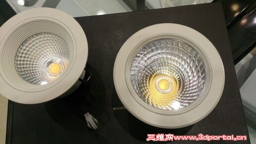

有大虾会画这种网纹吗?4 U, b. M' q: u4 {5 V

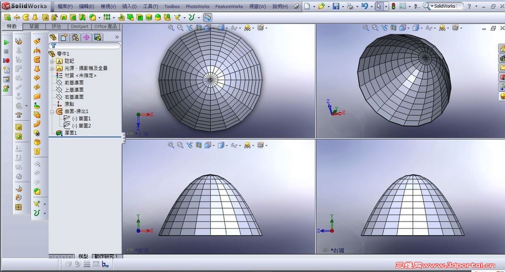

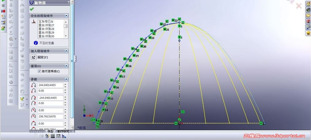

发表于 2013-12-4 14:47:20 | 显示全部楼层 来自: 中国广东深圳
是玻璃燈杯反射罩的話用一個掃出就搞定
' K$ K' Y0 X# A0 o% b! @ k1.JPG * Q6 A: D  M' S( \8 M3 U
k2.JPG - N3 W# j+ s: r3 ?5 t. ]
燈罩.rar (211.84 KB, 下载次数: 14)
