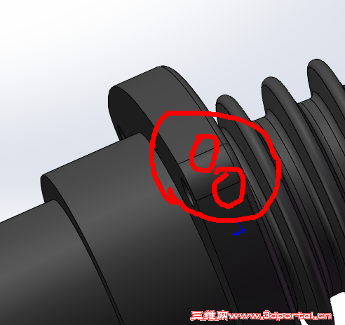

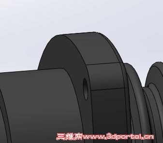

如图,因为是刚学会用solidworks很多东西还不熟悉,这个问题在好几张图中出现,找不到解决办法,求助大神们,谢了,
$ r2 H: Z5 Y& r* G$ f9 {
两段相切的圆弧
两段相切的圆弧

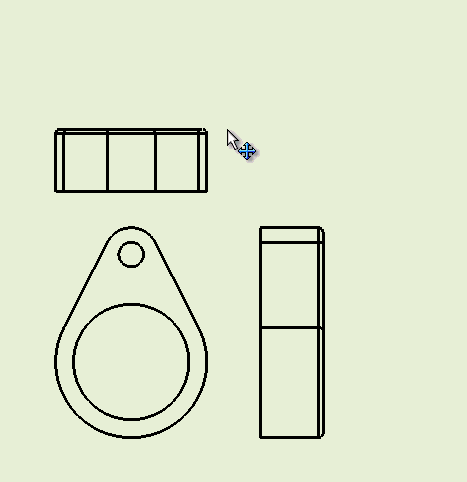

这是工程图中显示的线,请问怎么消除,谢谢大神们

谢谢你的回答,很感谢,这次想请教的是相切位置的线,我再把需要消除的线圈出来吧,要不然确实线很多不好看
 楼主| 发表于 2013-12-2 13:07:38 | 显示全部楼层 来自: 中国河南洛阳
不知道能不能消除,不知道相切的地方实际观察时候是不是也有图,感觉应该没有的,
红线圈住的位置
红线圈住的位置
这是工程图中他显示的线,想给消除了,有可能不,
发表于 2013-12-2 13:34:10 | 显示全部楼层 来自: 中国浙江嘉兴
本帖最后由 ryouss 于 2013-12-2 13:36 编辑 : Q+ |2 W/ {$ e8 j
: T' ?$ a/ t4 [$ w2012版操作,如附圖' s. a) F, n; D$ X" S
滑鼠右鍵點選要隱藏的線,再選"隱藏/顯示邊線"' G9 L5 z9 `) W0 l& r) A5 s

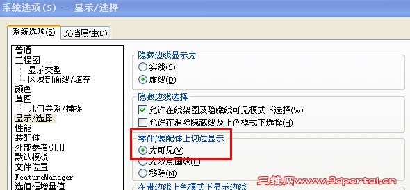

发表于 2013-12-2 14:01:26 | 显示全部楼层 来自: 中国广东汕头
& T( g6 R( }  E% i: z0 B* y4 A  k! n) [4 I
在零件和装配体中,可在工具→选项→系统选项→显示/选择中修改,但修改后在工程图中还是显示切边的。) g% Q  w( S1 o, t

 楼主| 发表于 2013-12-2 14:14:13 | 显示全部楼层 来自: 中国河南洛阳
ryouss 发表于 2013-12-2 13:34 static/image/common/back.gif) o7 M2 d. A# t8 H- a3 U) P
2012版操作,如附圖
6 T, L( t4 T. X! c- G2 y滑鼠右鍵點選要隱藏的線,再選"隱藏/顯示邊線"
5 J. D* d. e2 Q5 _非常感谢,试了试可以隐藏了,,
 楼主| 发表于 2013-12-2 14:15:32 | 显示全部楼层 来自: 中国河南洛阳
寂静天花板 发表于 2013-12-2 13:36 static/image/common/back.gif
6 M, V% I0 E8 B- a7 N3 Q6 g右击视图,选切边,选“切边不可见”
7 B# w1 _5 W. i* g$ ?: D我知道的太少了,一看原来方法还挺多的,谢啦,突然感觉这个技术论坛好有爱,以后会经常过来学习交流的
 楼主| 发表于 2013-12-2 14:16:22 | 显示全部楼层 来自: 中国河南洛阳
keilei001 发表于 2013-12-2 14:01 static/image/common/back.gif3 d1 }2 T% q5 I/ a
8 d' K5 X- w/ ~2 v# C- n  ^4 O
楼上他们说的方法是可以的,你也看看吧,还是很感谢的
