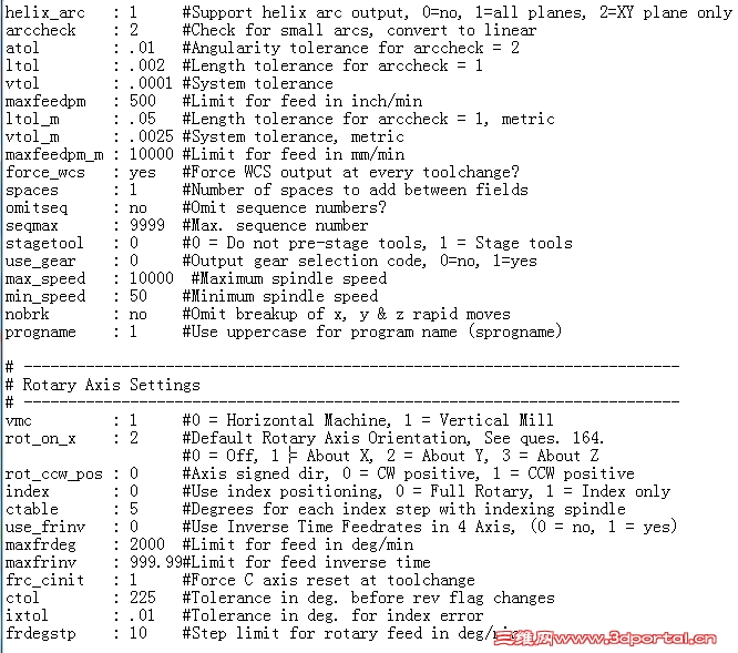

卧加一台,忘记怎么改了,
2 }8 w. b& X: vMC四轴后处理怎么出B轴代码
( ~5 e2 a' D; {8 @+ }0 r版本是9.1和X6的
0 e2 L, s% s* S  S! A$ m  S5 P' `. _& i% O4 l
我改的后处理都是A代码,想出B代码,
$ Z" d' f& V, b9 Q+ q; ?# e烦请各位知道的说一下* e( ]4 r( ], K/ \/ w

后处理改变机床模式,有立与卧选择。具体在四轴设置项

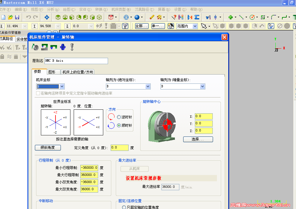

不会发图 好像在机床定义管理器里改的吧

机床定义管理,旋转轴设置!

机床定义管理器。如已经解决,请改为已解决

sjszww 发表于 2013-12-3 14:56 static/image/common/back.gif
9 M& w3 @; v8 Q; B机床定义管理,旋转轴设置!
( \7 Q3 R5 k& X* O0 m2 H' Q9 Y6 w( RX6 怎么打开这个页面
 楼主| 发表于 2013-12-6 15:36:19 | 显示全部楼层 来自: 中国山东临沂
X6会改了,9.1的还没找到,
