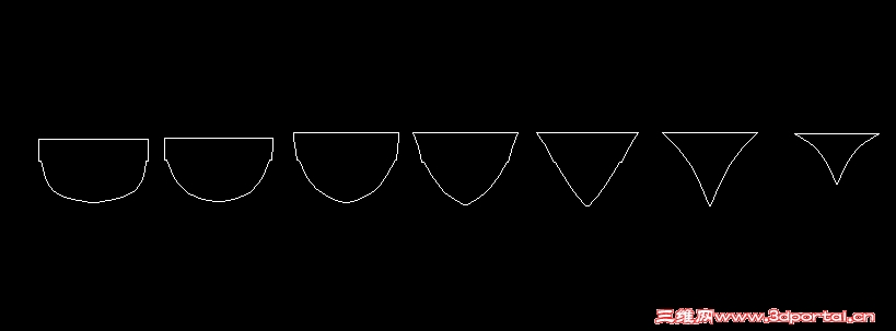

发表于 2013-12-3 10:44:08 | 显示全部楼层 来自: 中国江苏无锡
1 [- G+ C; }* v$ e1 q# p1 n% L- d8 t+ d! [  Q2 W: s$ ?
1.GIF , w8 S" t+ S) w' N# Y
7 J& [# @; d" G3 }' ?! B
asdolmlm + 3

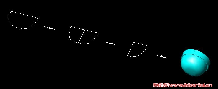

发表于 2013-12-3 15:57:50 | 显示全部楼层 来自: 中国广东深圳
这个很好解决啊,不是非常复杂的3D图用CAD都是很好画的,要是结构非常复杂,表面比较曲折,用CAD也可以画,就是要的时间多一点。正好我这有点资料,分享给你哈,我就是看着这资料自己慢慢摸索的,现在画3D感觉一般般吧,不过肯定没有论坛的各位前辈渲染的漂亮啦!
6 A. ?* y' D7 _/ b你说的这个,我大概理解就是由2D画成3D图,有5个常用的方法:三维拉伸ext,三维旋转rev,扫掠sw,放样,三维建模。* `6 C' u1 m3 G  U5 Y4 h, `
要是需要画的是3楼这个,那就更简单了,面域一下,再三维旋转一下,具体操作是:面域reg回车---选中封闭的区域---回车---三维旋转rev---选定刚才那个面域---选定旋转轴---回车---OK啦!给你附一张图你就更明白啦!! L% N3 ~5 ?, v: q; K
有啥需要的,可以回复我哈,我在论坛,是一步步蒙受前辈的恩泽成长起来的,第一次可以帮助到论坛的朋友,真的非常开心啊!
2 b5 ?6 E7 s  u: s3 [; {% @希望能帮到你吧!
