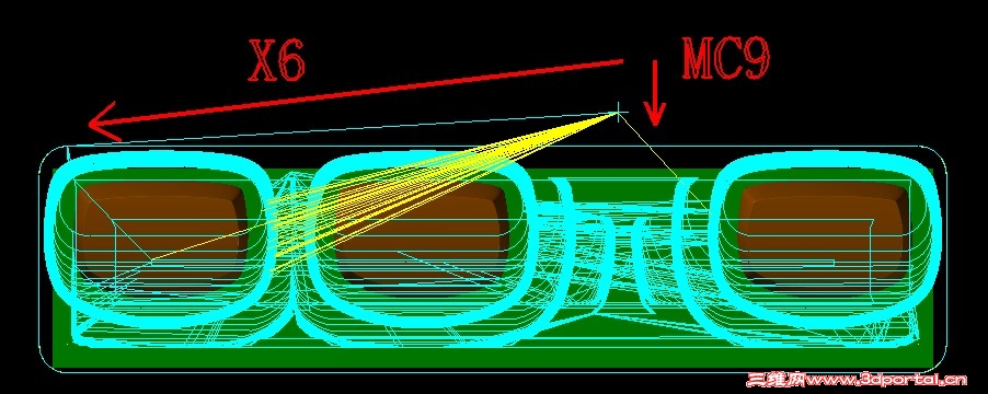

' Y" }. R+ G7 E: l5 G  LMC9可以直接从选择点垂直进刀,单X6始终要绕到端点去进刀,这样不是浪费时间么?
7 X3 }# \# k" x( @9 {2 _. J5 z, O- t有人说那你在靠近端点处选点啊,但首先应该考虑一下让提刀移动路程最短吧?像图中的点也不是选得很好
9 ]( c! y+ m3 ~/ ~( G哪位高手有什么办法解决此问题么? " F6 S& o+ {" d+ e: L' k4 q

可以的   在进退刀里设置  在选择界面里有  加工面 干涉面 选择进刀点

先选点,再选轮廓

你自己画一个点,在刀路中选此作为进刀点就行了。
