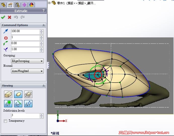

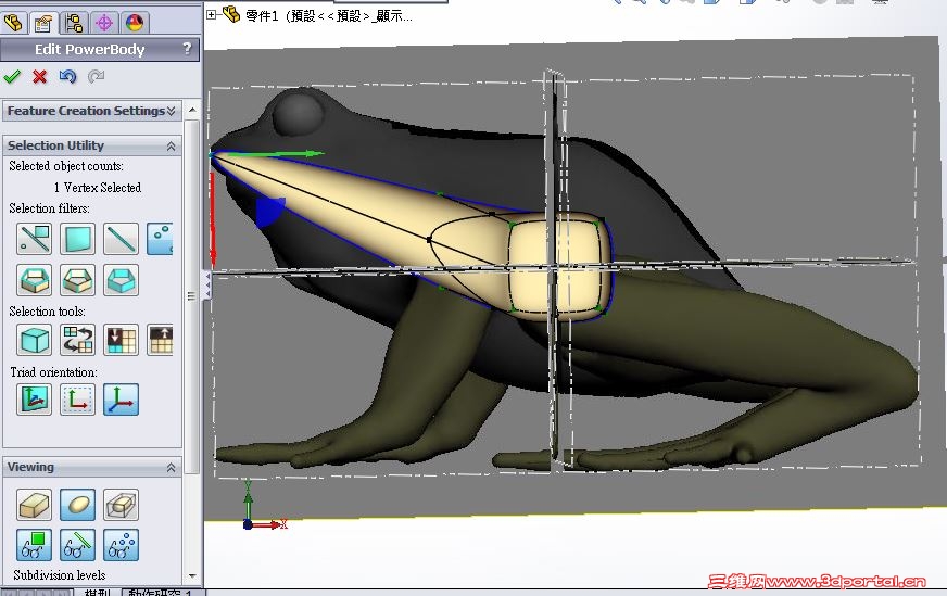

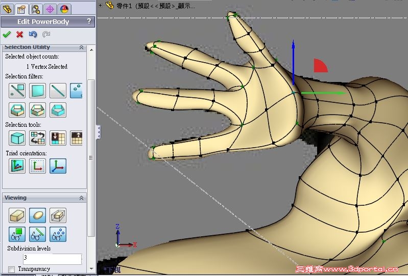

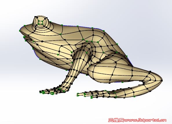

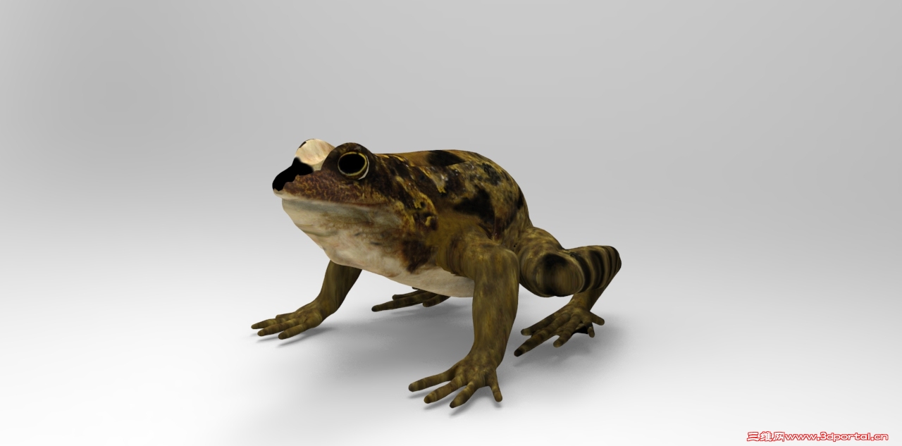

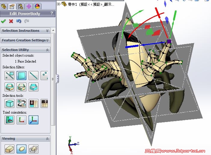

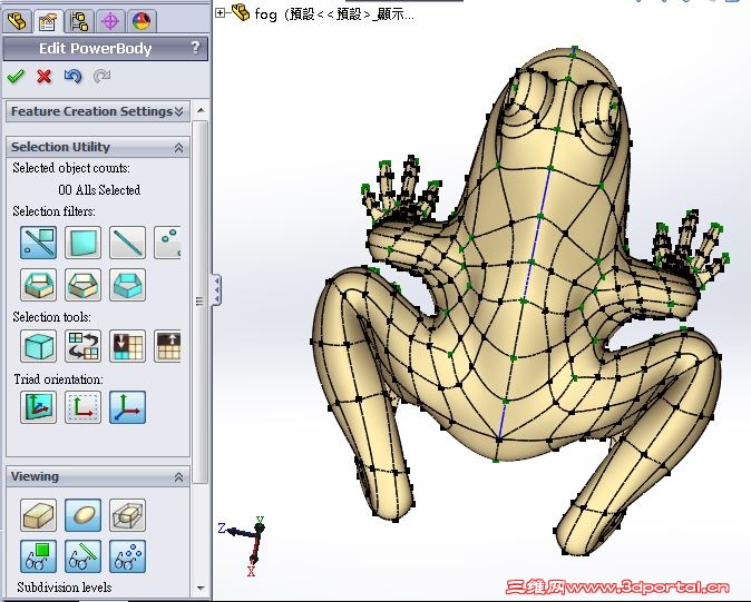

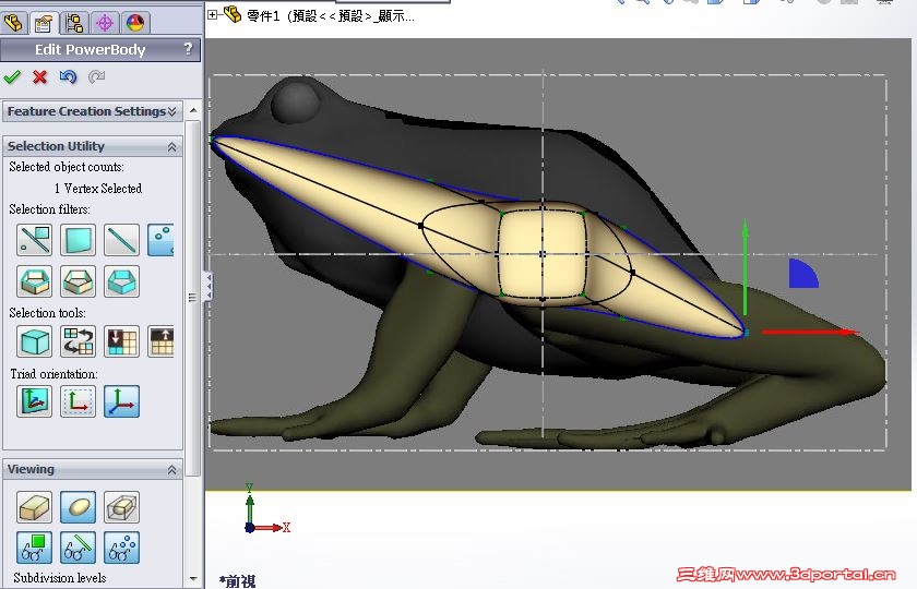

[分享] 曲面插件畫的青蛙
发表于 2013-12-3 18:13:23 | 显示全部楼层 |阅读模式 来自: 中国广东深圳

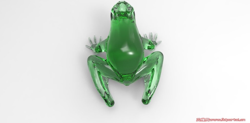

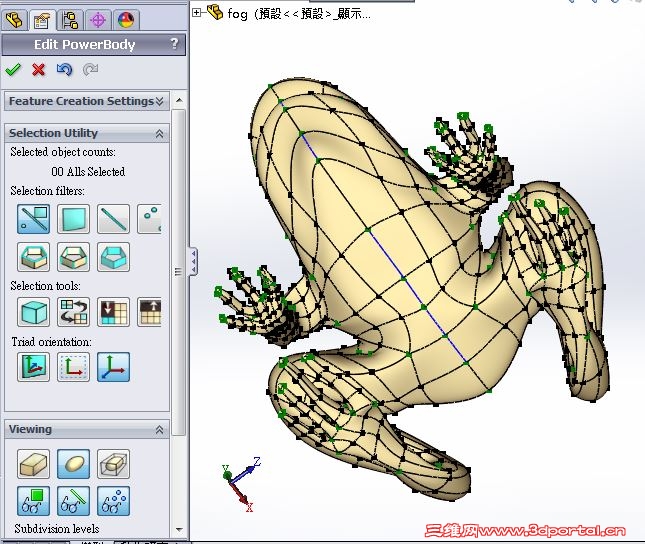

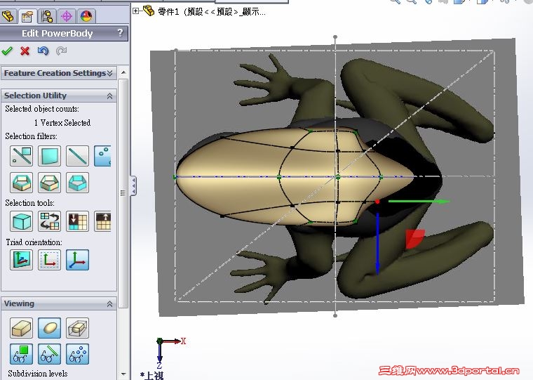

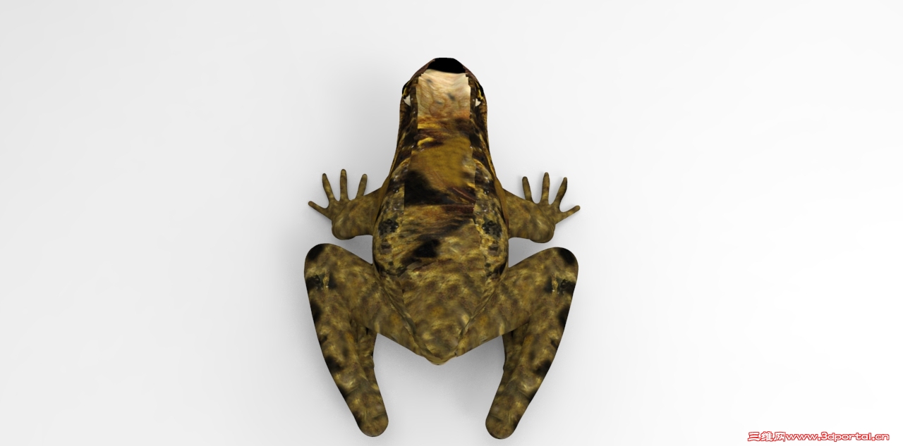

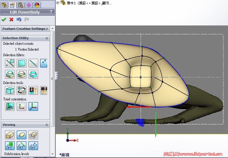

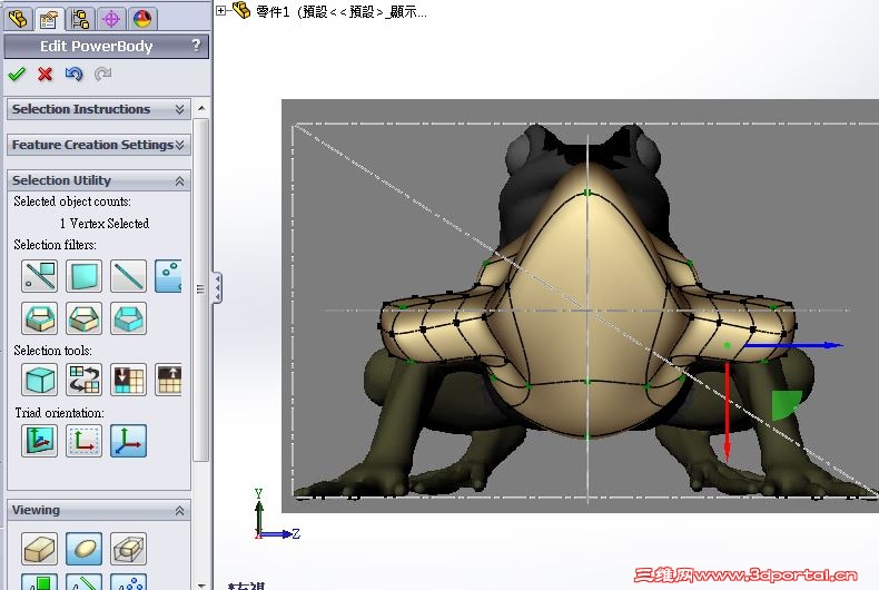

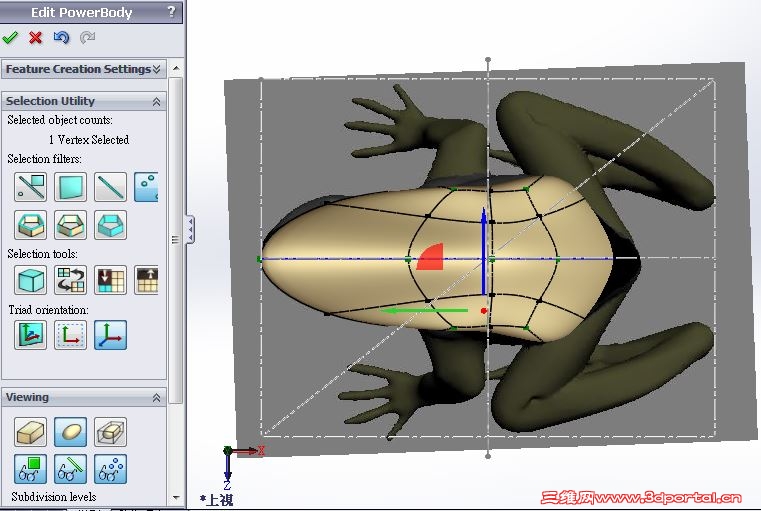

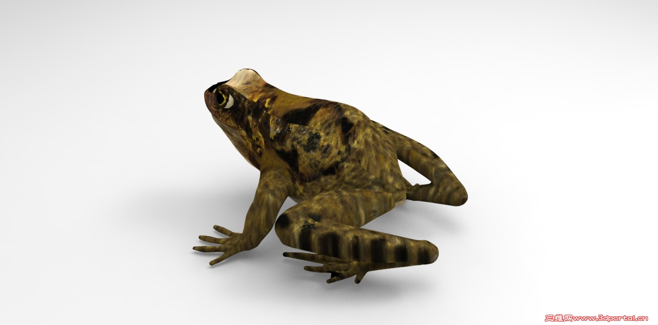

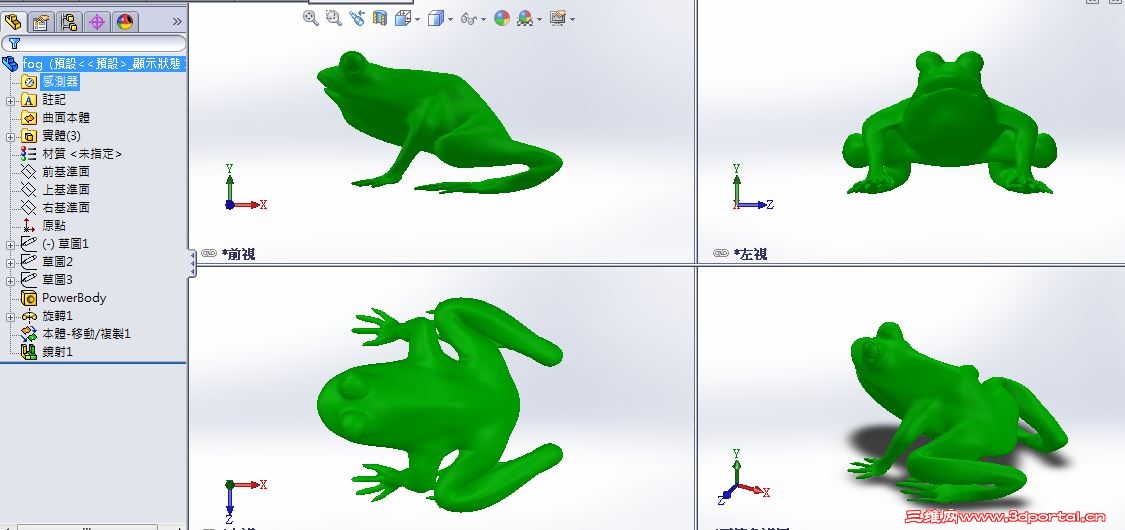

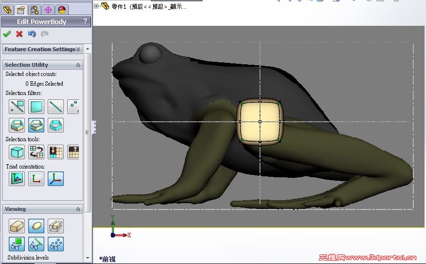

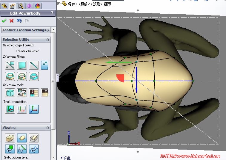

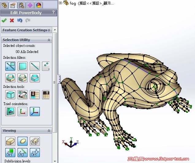

曲面插件畫的青蛙0 e, B5 \* y# x+ o7 f" ^
untitled.247.jpg ( d( e1 x! Q2 Y4 {3 t
) P  }) |0 m3 ] untitled.248.jpg 7 V2 h8 ?5 X- N3 D! n
, R  }/ ]% F3 ~( Y  [3 B/ k f1.JPG
% M. a# \4 J8 `+ L6 D1 a' ? f2.JPG % j9 z. M% `& ?- l$ D5 z( X# \
- P6 u  x5 o0 x. a f4.JPG 0 W; S# a  n( g  t1 u( K2 H
f5.JPG 2 `& u, N5 P# b, Y
$ x9 t! N- d/ q: L8 j) c3 K f8.JPG 8 A; o( x. @' J8 I" u1 d5 X
f9.JPG $ |% v4 u1 J5 E! \* h
; }9 M3 |- k3 v+ ? fa2.JPG - q2 m2 g; A. N0 O" R! ?& K
fogp1.JPG 6 s1 v; c+ r" e
fogp2.JPG 3 L5 u* Y4 p4 X  P+ I7 ^
" S$ O; Y4 z' h: E# \ fogp4.JPG
# M/ g/ ?& V5 q( F: @) l6 P% }; O  u: c0 K0 \% P* R% B

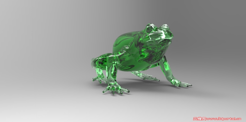

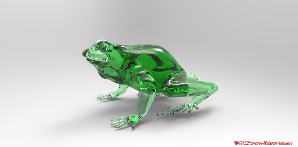

琉璃青蛙擺飾
; c0 G2 Y* f0 W  O1 q. l. O fog2.252.jpg " \7 y0 v8 A- V+ F

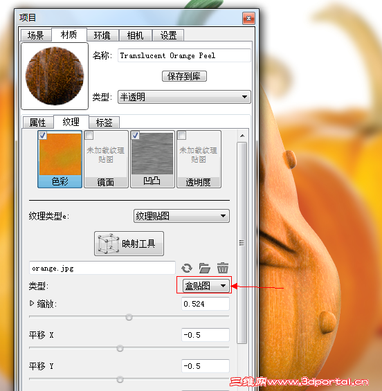

) X( h, ]4 d% l. \. M- b- d) J面分得不错哦~& s% A  A* b  Y! M! v$ F. c
% J2 o+ C. m2 O: v% \ps,2 ~1 e2 h3 u% J
PowerSurfacing插件没有展UV贴图的功能,因此导模型去其它渲染软件渲染时如果选择的是UV投影话会比较容易看到接缝,效果会欠佳。
5 k) e: P, `8 T2 e3 G  q/ n7 a8 U) S* `% V# e) ?8 K/ I9 J9 c
比喻讲,如果是在KeyShot渲染的,模型的材质贴图类型那项中可以考虑选择盒贴图(当然要进一步细调贴图的大小来配合)
3 C3 E8 @+ H: w$ C6 K1 G 8.png

: c' z8 g+ G% |1 l" D多謝指教,keyshot的貼圖一直不太好控制,正努力學習中.

兄台客气了
' h& v; n3 L/ I* L) ~4 o3 n8 F4 k+ o9 L9 b) X+ o/ r# v
KeyShot的材质贴图功能虽然要进一步完善,但目前基本上能满足工业设计的需要了,比起其它的渲染软件那些繁多的设置项来说,它真算的是非常好上手了。
