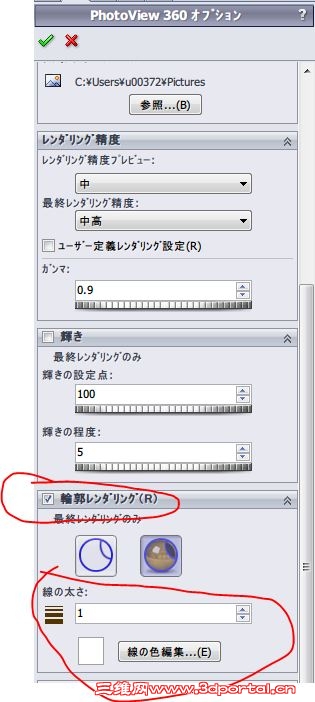

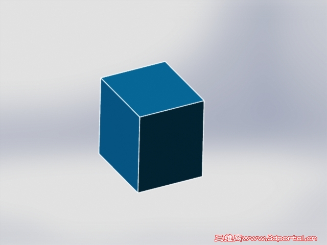

发表于 2013-12-4 12:53:51 | 显示全部楼层 来自: 日本
很簡單,在渲染的最後一部,設置里給這個選項打勾,設置顏色就可以了。。。
8 b7 G9 _; Q6 U6 Y/ R キャプチャ.JPG example.JPG
