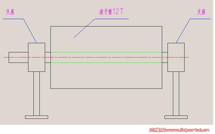

滚子重12T,两边是轴承支撑。请大家帮忙分析下我要驱动这个滚子要克服多大的扭矩以及这个扭矩怎么计算。是不是只要克服轴承的滚动摩擦力就行了,坐等万分感谢!!!

算一下转动惯量,然后达到惯量匹配就可以了。

1  启动转矩T等轴承的摩擦力矩T1和惯性力矩T2之和:T=T1+T22 d) x' C/ G/ v
2  辊子的摩擦力矩T1:T1=FR=fNR  (f为滚动磨擦系数,N为正压力,R为轴承摩擦力作用半径)   , O7 H. _  W. i. _/ b# R$ p2 G
3  启动时的惯性力矩T2:T2=J ε=mr^2ε  (J转动惯量,m为质量,r为惯性半径,ε为角加速度)

高工你好,首先谢谢你的帮助。高工我还是想问下其中R轴承的摩擦力作用半径是否大概是轴承的  外圆/2 。还有我角加速度是否是辊子从静止到最高速度的角加速度。万分感谢!!

1  磨擦半径:若是滑动轴承,摩擦半径就轴的半径。若是滚动轴承,就是滚子中心圆的半径。# I, b0 V: K3 f$ l3 p: a
2  角加速度=达到的最大角速度÷启动时间。

7 z/ r' G; V& _( A4 d$ U  \" L完全明白了,受教了谢谢
