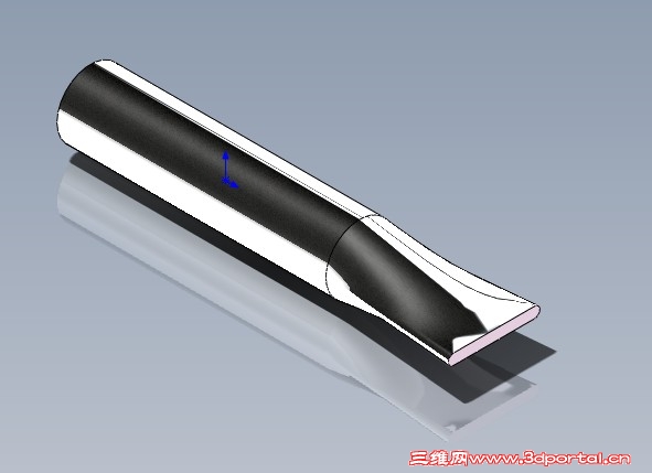

发表于 2013-12-5 11:41:11 | 显示全部楼层 来自: 中国安徽蚌埠
看看是否合乎你的意思是……. v9 w8 Q7 t3 ]: Y* Y7 z! {" \

 楼主| 发表于 2013-12-5 11:54:22 | 显示全部楼层 来自: 中国山东潍坊
wwwzzzvvv 发表于 2013-12-5 11:41 static/image/common/back.gif& S& H1 x% x0 P
看看是否合乎你的意思是……
! N* m- U" L0 l% _
好像不对呀!你看看圆管里边

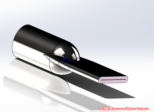

发表于 2013-12-5 12:01:45 | 显示全部楼层 来自: 中国辽宁丹东
看看是否核你的意思
压扁.rar
316.83 KB, 下载次数: 56

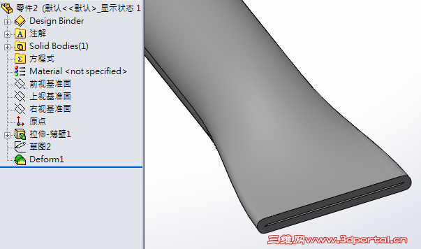

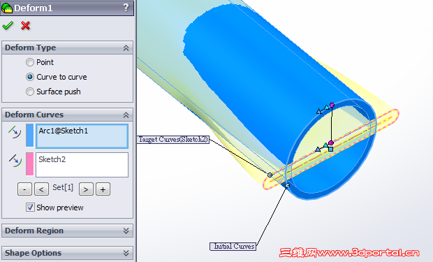

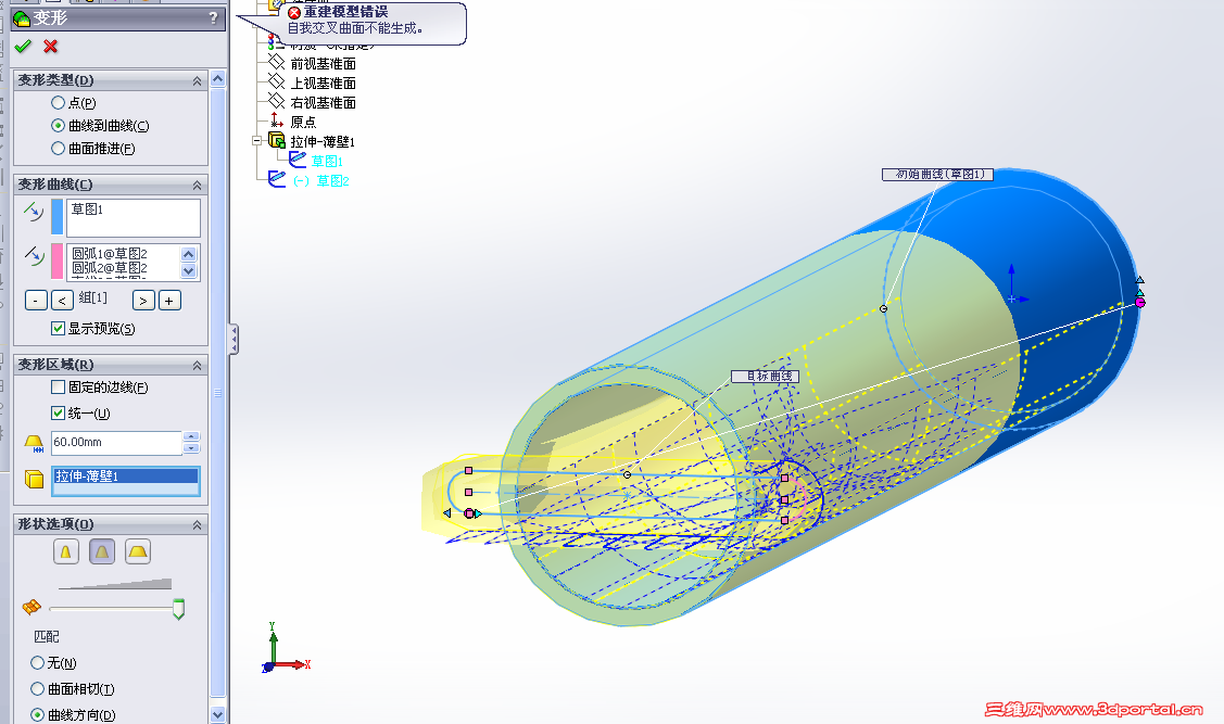

发表于 2013-12-5 12:05:11 | 显示全部楼层 来自: 中国台湾
1 v$ @1 r% }( @* w, l- C- J: s/ ^; d9 U+ t! Q6 D, m
LZ 不覺得原始曲線與目標曲線差太遠了嗎…在不一樣的面上呀…( \, S' _) d/ s, w* }7 N. k
另…建議將標題改一下,例如「變形」特徵如何使用…2 x8 h7 l! z6 Z% e! i' Q7 O

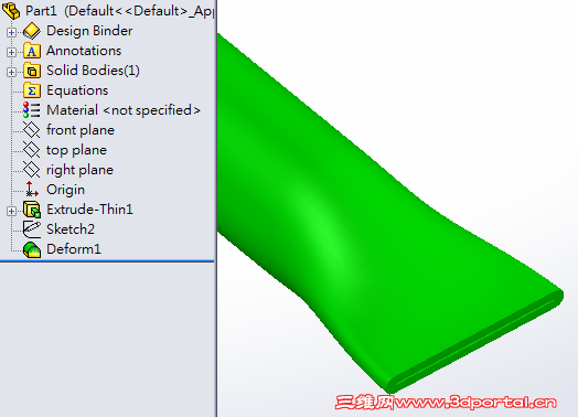

发表于 2013-12-5 13:27:04 | 显示全部楼层 来自: 中国台湾
本帖最后由 gt.adan 于 2013-12-5 13:30 编辑 3 O( g" r8 c- \# B" j  o$ U: J
476287806 发表于 2013-12-5 12:53 static/image/common/back.gif; r% Z. \8 R4 y$ s1 y0 Y9 b, K5 q
还是有点不明白,自己也不知道哪出问题了,我给你发过去的那个模型你能“变形”成功吗!!!!!!!!! ...
3 }$ i: p. X; ]# P  l$ m/ b; X當然可以~設置請仔細看一下俺樓上的貼圖…
4 R- }! g7 _7 F  x0 Y0 g5 U附帶一提,要變形的管子,長度不要太長) F# z1 N7 a2 N* v  y6 f
以下LZ的檔案做的~
2 H* @1 v) B* L3 z2 t" i6 q: r
" c5 ?( r0 @; ?) w7 o( } 2013-12-5 下午 01-29-42.png 8 T0 }5 c* J) A2 D( ~' f" Z9 m4 b

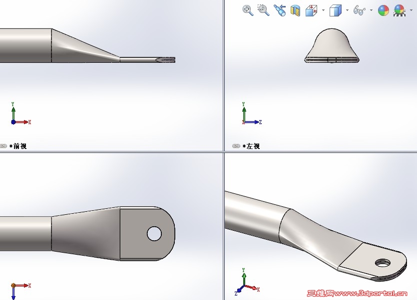

发表于 2013-12-5 13:31:32 | 显示全部楼层 来自: 中国江苏苏州
这样可以吗
