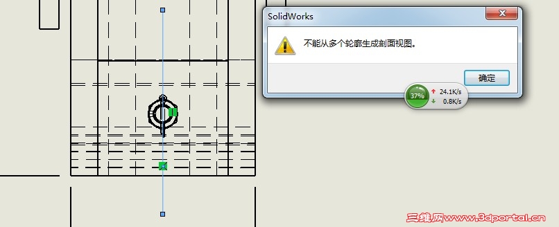

发表于 2013-12-6 11:08:19 | 显示全部楼层 来自: 中国辽宁盘锦
0壁厚

什么情况下出现0厚度?
发表于 2013-12-6 22:02:49 | 显示全部楼层 来自: 中国广东东莞
模型有错误或剖面线有错误(全剖试试)
发表于 2013-12-7 09:08:01 | 显示全部楼层 来自: 中国辽宁沈阳
那个开口销问题0壁厚,把它自身转90度就好了。

发表于 2013-12-9 08:00:33 | 显示全部楼层 来自: 中国辽宁盘锦
qiminger 发表于 2013-12-7 09:08 static/image/common/back.gif
* g- p0 F# r$ q' H那个开口销问题0壁厚,把它自身转90度就好了。
: a* G2 T3 x( j. P7 T1 d" |
或者剖面线移动一下就好了
 楼主| 发表于 2013-12-14 15:08:54 | 显示全部楼层 来自: 中国河北保定
& Y6 y1 G8 ^+ k9 ~那个开口销问题0壁厚,把它自身转90度就好了。
* q& D6 b7 A" G这个是很好的方法,谢谢
