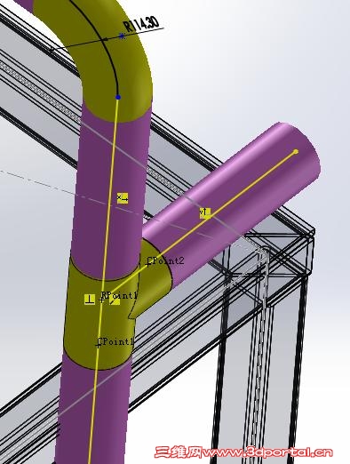

请问在管道设计中插入三通时,另一口如何旋转方向,按TAB只能在0度和90度转换,如想自由转角怎么操作?

我也试过好像不行,三通我可以作辅助线,像这个我试了好多次都是0和90度方向

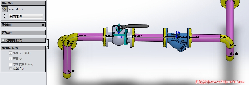

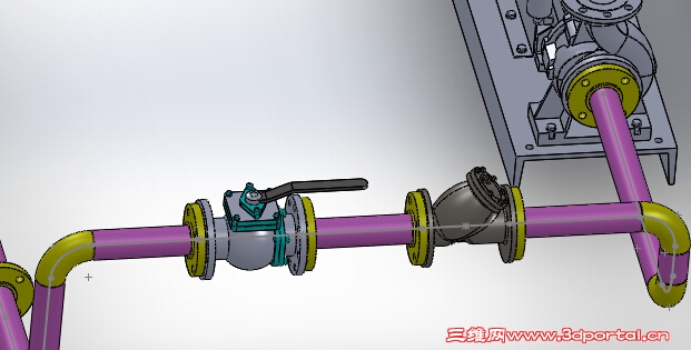

发表于 2016-2-25 22:55:09 | 显示全部楼层 来自: 中国四川乐山
我想把那个Y过滤器突出那部分向下,在这个选项里可以任意旋转方向

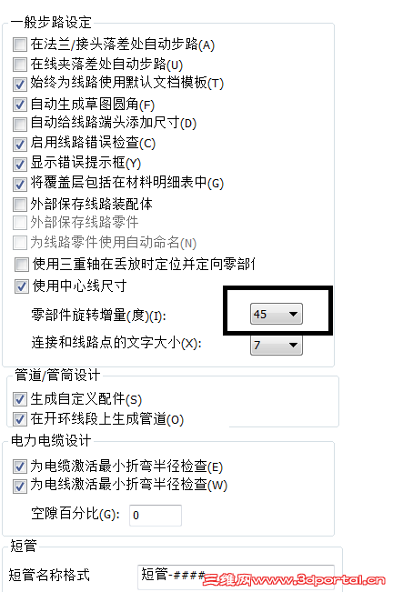

shift+方向键(左右键),设置角度15°后,可以旋转
