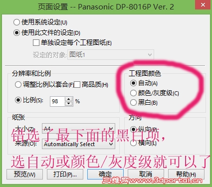

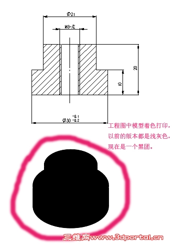

windows8.1安装装的solidworks2014sp0,工程图打印时,着色的三维模型视图打印出来一团黑!以前的版板(solidworks2013)打印出来是浅灰色的,有层次感!有人遇到同样的问题吗?http://d:1
 楼主| 发表于 2013-12-7 09:12:45 | 显示全部楼层 来自: 中国浙江温州
自己搞定了!谢谢!' l' Y' P, [  @
