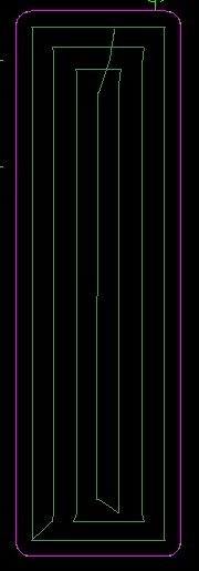

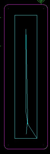

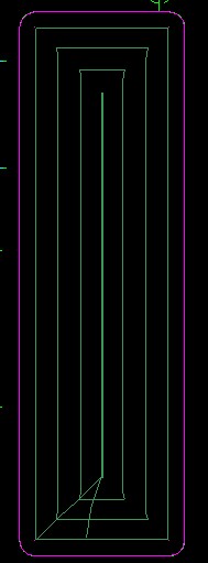

为什么9.1版的等距环切是连续一刀式,X版却做不出来呢,感觉X版的2D挖槽和曲面挖槽效率要慢很多,存在切削不均匀的情况,修改步距也没用
0 A3 _6 z3 F4 }7 k3 x( ?7 k8 z$ R# E$ ~" F- x
9.1版连续均匀一刀加工完
9.1版连续均匀一刀加工完
X版存在不均匀
X版存在不均匀
9.1版可以3刀铣完
9.1版可以3刀铣完
X版要么2刀要么4刀
X版要么2刀要么4刀

版本升高自然有所改善,刀路的运算方式不一样了,高版本的更智能些,

2 Q2 E" g( ~0 m' v) `. U& u版主说像这种2D的图,侧刃加工更快(动态刀路).
发表于 2013-12-17 15:05:52 | 显示全部楼层 来自: 中国台湾
X板沒有動態刀路~3 e3 E) }! ~/ `# S
動態刀路X5以上版本才有的; Q$ S' Z8 k" r5 w1 g0 }( X) h
是否還是只能挖槽呢?
