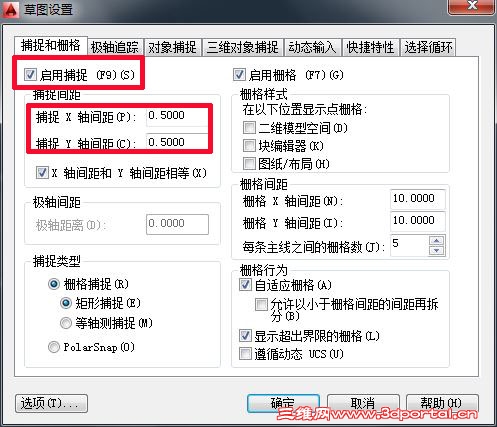

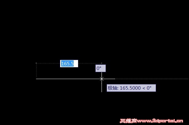

如下图,画直线或者圆命令的时候
3 l# K% g+ J- }尺寸是0.5的倍数,这个如何设置???, h$ F9 g9 S. c" r) E& i: R! r
$ N; ~- `. E1 a" ~* Z$ f

把捕捉间距设为0.5就可以了。
4 @: p. s( m9 d. m: V

 楼主| 发表于 2013-12-9 07:49:22 | 显示全部楼层 来自: 中国湖北黄冈
lzh1600 发表于 2013-12-8 23:22 static/image/common/back.gif- X% E6 p- K, a! M- f. a! ~
把捕捉间距设为0.5就可以了。
" R5 i4 {/ ~! }2 J# q; e0 B% E9 [
谢谢指导!!但是开了捕捉以后鼠标就一点一点的移了(局部选择的时候)
发表于 2013-12-9 17:47:32 | 显示全部楼层 来自: 中国甘肃金昌
这个好像再没什么太好的办法了。
 楼主| 发表于 2013-12-9 18:39:03 | 显示全部楼层 来自: 中国江苏扬州
lzh1600 发表于 2013-12-9 17:47 static/image/common/back.gif
9 y0 E5 Z  o+ e; w, e0 e+ `这个好像再没什么太好的办法了。
( y6 s2 r( j! W2 O+ E
就是你的办法,开捕捉后只能这样了

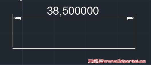

发表于 2013-12-11 07:42:21 | 显示全部楼层 来自: 中国广东汕头
一般都是一比一画图吧,然后在标注的时候,设置“主单位”的“比例因子”
 楼主| 发表于 2013-12-11 12:56:09 | 显示全部楼层 来自: 中国天津
唐昕晨 发表于 2013-12-11 07:42 static/image/common/back.gif
) Z) l0 |% J) }8 A( Q, @# h一般都是一比一画图吧,然后在标注的时候,设置“主单位”的“比例因子”
9 H3 W; U$ L6 K$ T7 X我说的意思就是二楼的方法,现在出生产图都是1:1画了。不会强改尺寸的。
