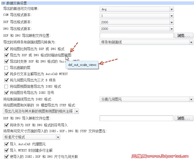

研究并实际使用了下,方法OK,解决经常转cad朋友的需要!!!!!!
) q/ |, F& N& x& O  a: F, O" D如图,紫色线圈起来的地方打勾,谁不会打勾???
3 f  y: m" v' C! Z0 ?打勾后确定,不按确定。。。。。。。。不说了

这个之前很早版本就有了,之前只能是在config里面添加选项,creo2.0或者creo1.0 可以直接在选项里打钩选取,
+ w- O5 \/ @( M5 B0 \/ w9 M" q' }你把鼠标在 选项上面停留就能看到与之对应的选项了。
! |* a6 V% z. X5 Z8 i$ g2 W% R! K, Z' s5 R4 e$ q
dxf_out_scale_views  yes $ h9 \7 A) J6 E# c" D2 R

 楼主| 发表于 2013-12-10 11:26:32 | 显示全部楼层 来自: 中国江苏苏州
我日,以前就没发现,到网上也没搜到,都是每次点来点去的,一不小心还把比例转错 了,零件就加工回来了。。。。。。。。。。。。
