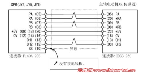

依据上述分析,我们对主轴电机的内装M 传感器(脉冲发生器)的电缆进行了详细的检查。如(图二)所示:PA、RA、PB、RB为编码器的A\B相脉冲信号的输出线;+5V和0V是传感器的电源;OH1、OH2为电机热保护接线;SS为屏蔽线。

因主轴能否顺利启动与Y轴的位置有明显关系,为尽快找到电缆断点,我们选择了两个位置对电缆进行检查比较,期望尽快从中发现问题。一个是主轴可以启动的位置,在龙门中部,另一个是主轴产生报警的位置,在靠近附件头库的地方。但反复对比检查后的结果却大大出乎意料,无论在哪个位置,测量的结果都一样,也就是说这根电缆可能根本不存在断线、接地、混连的现象。摆在面前的情况似乎很简单,从理论上分析,只有这跟电缆出现故障才会导致产生这个报警;从实际经验上考虑,此段电缆确实是在拖链中与Y轴联动的,非常有可能出现断线的情况,这种情况在以往的维修中屡见不鲜,为什么这次却偏偏没断,但又会有报警呢?
在重新审视了自己的判断与检测过程之后,终于发现了问题所在。在测量电缆的过程中,为方便检测,我将万用表至于“通断档”进行检测,这样的好处是如果导线的接通电阻小于30欧姆的话,仪表会发出蜂鸣声,如果不通则不会有声音出现,很方便。在前几次的检测中,我只注意到是否有蜂鸣音的出现,而没有关注导线的接通电阻确切是多少,对于如此微弱的信号电缆来说,30欧姆的阻值还是太大了,毕竟电机内置的M 传感器(脉冲发生器)输出的幅值只有5V,又是长距离输送,过大的导通电阻一定会对信号的传输产生影响。通过调整万用表档位,改用200欧姆档对电缆重新进行检测发现,有个别导线的接通电阻已经到达10欧姆左右,考虑到运动状态下可能会进一步加大的情况,决定对拖链内的电缆进行更换。$ ]% B+ g" {4 c$ L; E% R
8 h: x) d+ R& }  E+ A+ z
在拖链内另敷一根12芯屏蔽电缆对原有电缆进行置换,为方便对接,电机端的接头和主轴放大器模块的JY2接头仍然沿用,只更换拖链内参与Y轴移动的电缆共13米左右,新做的接点全部采用了锡焊的方法降低导通电阻。全部置换完成后重新测量,所有线路的导通电阻已经降低到2欧姆以下。开机试车,故障顺利排除。
