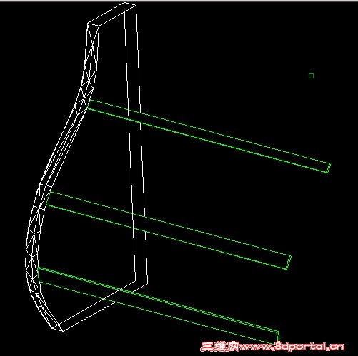

各位大侠,你们好。我在画图时遇到一个问题:怎么样使大物体的一个不规则的边与三个小物体的一个边重合呢?
" F- S+ L- S' ~$ S# A0 N    图中大物体与小物体是垂直的,大物体的曲线边是不规则的,如何难使小物体的一个边与大物体的曲线边是重合的?( y% K* {2 _! t' Z- W
) O# _3 O9 m; Y8 D; h
( R( f/ c% h, O/ }. \! i- \7 }大物体和小物体请各位任意画就行,只要能类似的表现出来就行。" i6 t& ~7 f# Y0 S* M5 ?9 T

发表于 2013-12-10 10:32:02 | 显示全部楼层 来自: 中国山东德州
接触得边小物体的和大物体的可以一样吗
 楼主| 发表于 2013-12-10 12:23:37 | 显示全部楼层 来自: 中国浙江嘉兴
binghai05 发表于 2013-12-10 10:32 static/image/common/back.gif- H+ ]' S% P' F2 c. _$ Q
接触得边小物体的和大物体的可以一样吗
& e% V/ G% u% y
可以一样的。
发表于 2013-12-11 07:39:00 | 显示全部楼层 来自: 中国广东汕头
在绘制小物体的轮廓时,用“提取轮廓”的命令提取大物体的边,然后再绘制相应的轮廓进行拉伸。
