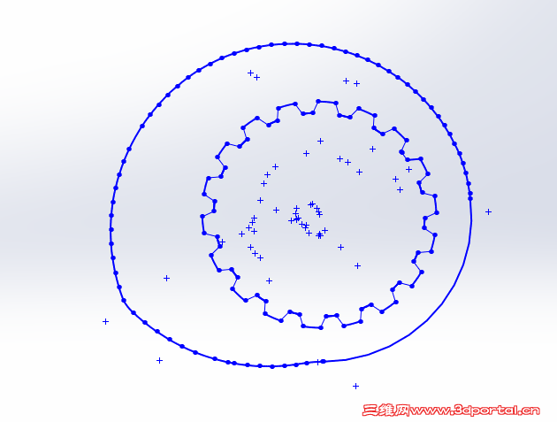

拉伸出来曲面太多,在装配的时候凸轮曲面多配合不好,该怎样修改???

用整合样条曲线对外环曲线操作试试看。

9 c5 B  D; `1 y6 {) u我试了,说是有相交曲线!!!!!!!!!!!!!!

上传源文件 看看

用2楼的办法光顺一下9 W$ p" B5 }" w, C" ~' j
还有可以的话上传源文件
发表于 2013-12-10 20:04:42 | 显示全部楼层 来自: 中国浙江金华
描点试试,然后将新得的样条线与其中长的那条套和一下。5 {+ w& P3 B* _% }

如楼上所说,用样条曲线描点试下吧
