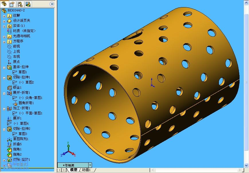

发表于 2006-10-8 08:31:07 | 显示全部楼层 来自: 中国江苏镇江
如果你的筛筒是扳金件的话,建议楼主你这样画:拉伸开缝圆通(一条很小的缝就可以)-展开成平板-以草图驱动的阵列切除筛孔(草图由相应的位置点构成)-弯曲成圆筒-ok
发表于 2006-10-8 09:40:55 | 显示全部楼层 来自: 中国江苏镇江
光说不行,传个图片给你看看吧

可以传一个文件上来,让大家学学吗
发表于 2006-10-12 11:13:36 | 显示全部楼层 来自: 中国江苏镇江
给个PART文件大家看看!
bk303440-2.rar
1.05 MB, 下载次数: 66
筛网示意
艾飞 + 3 应助
