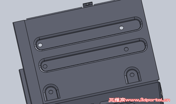

請高手指教;圖片中凹進去的是怎麼形成的

发表于 2013-12-11 22:37:04 | 显示全部楼层 来自: 中国台湾
樓主自己不是都貼出來了:成型工具呀
 楼主| 发表于 2013-12-12 08:10:08 | 显示全部楼层 来自: 中国广东东莞
gt.adan 发表于 2013-12-11 22:37 static/image/common/back.gif' W+ {( f2 e* ^- C- Y3 A. [: k
樓主自己不是都貼出來了:成型工具呀
9 U$ s5 V! M; Y+ t4 i
這是別人畫的呢  就是沒鉆出來才請教大家呢

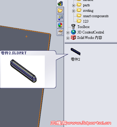

 楼主| 发表于 2013-12-12 10:29:18 | 显示全部楼层 来自: 中国广东东莞
gt.adan 发表于 2013-12-12 09:06 static/image/common/back.gif2 e0 f: }- U9 _& W
鈑金成型工具的使用,請參照各版的自帶說明。6 M% Q% [3 b: B( Z$ D" U
請注意,要樓主自行閱並不是不願幫助,而是近幾年來各版次的 ...
- Q, G/ N. P5 p+ ^' P, r9 |* G' C我用的2010版本的  我拖出來就是鑲不上去 所以就不明白了
 楼主| 发表于 2013-12-12 10:31:01 | 显示全部楼层 来自: 中国广东东莞
cloudpeng 发表于 2013-12-12 08:13 static/image/common/back.gif
2 O9 L0 L% g2 o看看SW自带的教程。) w3 c- A& p7 i4 D& x# q
自己先做出来“成形工具”,把成形工具存放在你的库中,使用的时候,直接拖出来,放在 ...
, P* s) ^8 p& ~5 Y" s" F) j* ~做成型工具的時候需要是鈑金圖嗎  我拖出來后就是鑲不上去 所以就不懂了

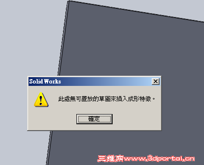

发表于 2013-12-12 11:12:07 | 显示全部楼层 来自: 中国台湾
老婆·珍惜 发表于 2013-12-12 10:29 static/image/common/back.gif
! f& i' D* h  J( C. ^3 @2 R* _我用的2010版本的  我拖出來就是鑲不上去 所以就不明白了
% K7 x1 Q; _! a7 N5 A( F貼個圖看看失敗原因?或是系統回覆?最好能上個檔案,我幫忙看下
 楼主| 发表于 2013-12-12 11:14:23 | 显示全部楼层 来自: 中国广东东莞
本帖最后由 老婆·珍惜 于 2013-12-12 11:16 编辑 ) O$ I/ [" f3 W  f1 ]
gt.adan 发表于 2013-12-12 11:12 static/image/common/back.gif
3 b+ y  p8 e+ e: I6 v+ G6 T貼個圖看看失敗原因?或是系統回覆?最好能上個檔案,我幫忙看下
% g; p  C; ~* Y& W3 L9 D
幫我分析分析是什麽原因

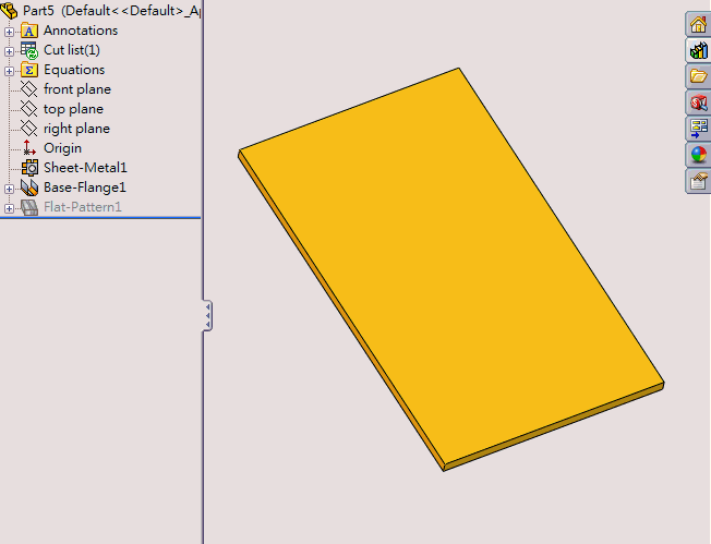

发表于 2013-12-12 22:11:52 | 显示全部楼层 来自: 中国台湾
看了"零件2"了,其中內容完全不對就不多作說明了…重點我大概說明一下:
& Z, T# N6 R) f8 M/ U$ Z0 H/ M: O5 c
1.成型特徵是鈑金用的沒錯,但其"工具"不一定非得用鈑金模塊來製做。, T. p& q. ^. L- `3 \3 @% n
2.樓主請先看看SW的自帶說明,裡頭說明得很清楚要如何製做成型工具。7 N" e, R( \. @2 p
   真的懶得看,也可以從forming tools中任意挑一個檔案來看看製做過程,這是最快的學習方式了。
/ j4 j$ H3 z) v& a  H' l# X4 m0 `8 D2 t8 Z$ h9 e1 `
隨手做了個近似樓頂要求的工具,將附件放到
* H1 f2 `2 e  S1 m6 x9 ]. HC:\ProgramData\SolidWorks\SolidWorks 2010\design library\forming tools\ 底下任一資料夾
0 t+ `8 s0 x! M# @4 P* ]8 E, E0 @然後如下動畫所示使用即可。請注意鈑厚不得超過2.0mm
" ]- M% W2 B+ m$ F% t 1212-1.rar (123.46 KB, 下载次数: 7)
