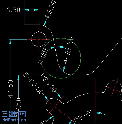

各位师兄帮帮忙
) c6 Z$ [: d% U- k3 o! z- Z2 ^这个圆狐的中心怎么确定
4 Y6 V" \) X! i' d9 O/ `3 E: @* _圆狐的两个端点怎么确定6 H5 `6 @# B" b) k
应该怎么画
- R. G5 T8 h/ k1 p图中绿色部分" j  O3 a% G1 w4 n; _
小弟在此谢过了; z( a2 ]! @+ ~: ~/ \3 g

发表于 2006-10-6 14:02:22 | 显示全部楼层 来自: 中国
这个图你得先把那条11度线与半径6.5的圆相线先相出来,然后就可以画出4-R6.5的圆弧了.

发表于 2006-10-7 07:56:14 | 显示全部楼层 来自: 中国湖北十堰
那两条线不是标注了尺寸么?按尺寸画。
发表于 2006-10-7 08:21:01 | 显示全部楼层 来自: 中国浙江宁波
先按圆心画出R6.5的圆,在做一直线与该圆相切,以圆心为旋转点,旋转11度,与另一直线相交,倒一R6.5的圆角即可!
发表于 2006-10-7 10:05:40 | 显示全部楼层 来自: 中国
画那条11度的切线,
& p3 W) L1 d, k5 g& N) n0 E你可以先任意画出一条11度的线,再任意画出一条出之垂直的线,后把这条垂直线的一个端点移动到R6.5的圆心上,这时,那条垂直线与圆的交点就是11度线的切点了,把11度线移动到切点上就可以.

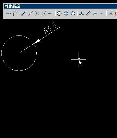

发表于 2006-10-7 12:08:36 | 显示全部楼层 来自: 中国广东广州
画11度的直线不用那么麻烦的6 A: D9 g3 R# Z' S* e
画的时候点击画直线命令,在输入直线的第一点时使用切线捕捉命令点击一下R6.5圆弧。输入直线的第二点时输入@20<-79
! T6 h# Q6 ?0 p6 A这样即可以画出11度的直线。

发表于 2006-10-7 12:21:20 | 显示全部楼层 来自: 中国江苏南京
用相对坐标直接画11度相切于R6.5圆的线
