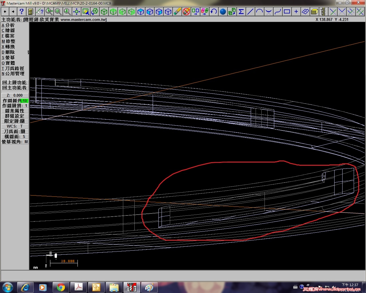

有一物件4 J8 t1 \, p- w3 z! i0 ~
/ d( t- b0 s$ l- @
需在外側 銑出 圓弧斜溝,如 照片紅圈..3 {# S; Z( Y* E5 W
+ N# f- I  ^, b! a1 N! }9 n
請高手指點...CNC 銑床 三軸, 如何進行..感謝- t7 {) @4 P/ h) R8 Z) X: s: E
( c6 y/ Q) [' b, ~# q* x4 h& V5 S附上 檔案 懇求 高手指點教學3 X& Q. d, f7 M( s8 o
圓弧斜溝.rar

T型刀不就完了吗

T形刀即可 量不多也可拿把旧刀磨

T型刀 我知道 但 它有斜度...請開圖仔細看...那個槽 不是平的...有斜一個角度下去..

用有斜度的T型刀

可以磨把带锥度的T形刀  量多精度高的话就定制

没试过用曲面等高外形?Z下刀少点就是了.  @. c: y0 i2 b& N
0.3太粗就0.1,0.1太粗就0.001!!

非标刀具即可

垫角度,然后旋转图形与实物相同就0K了,现在我们就这样弄
