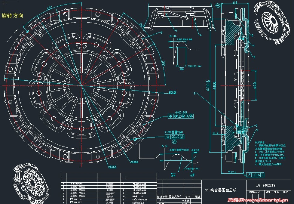

现在课程设计,数据都算好了,需要一个膜片弹簧离合器的总装配图参考着画,最好尺寸标注,明细栏什么的能详细一点的

5 d9 @; O) z. O& W2 f+ }. _+ H% V给你一个310的压总装配图。
7 s$ r. }* @% o: j9 n1 W件1是离合器盖,2是压盘,3是支撑圈,4是膜片弹簧。

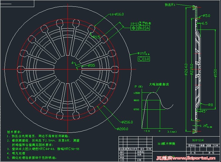

 楼主| 发表于 2013-12-13 11:08:03 | 显示全部楼层 来自: 中国浙江宁波
谢谢你,还要麻烦一下,有没有源文件那样看会比较清楚。我是装的2008的。因为我们是汽车设计课程设计所以还需要一个单是膜片弹簧的零件图。因为自己本身也不是熟悉CAD所以。。。。你这个是推式的吧,有没有拉式的呢,没有就算了,还是很谢谢你
发表于 2013-12-13 11:23:50 | 显示全部楼层 来自: 中国湖北黄冈
3 C3 U. |% q0 L9 ]7 E  @' y5 Q
水若展颜 发表于 2013-12-13 11:08 http://www.3dportal.cn/discuz/static/image/common/back.gif$ _: m9 Z, O. `; i6 r# g
谢谢你,还要麻烦一下,有没有源文件那样看会比较清楚。我是装的2008的。因为我们是汽车设计课程设计所以还 ...
4 q' C8 p. d( \- y9 F0 M  I# K
% Y& T' W9 x4 }' ^: P" ^. ?310膜片弹簧图。
1 C' y% _3 Z, {+ d( ^要注意的是剖视图表示的是工作状态,不是自由状态。
 楼主| 发表于 2013-12-13 13:05:37 | 显示全部楼层 来自: 中国浙江宁波
太谢谢你了。请问你这边有源文件吗?这样可以更清楚点看的。我自己本身也不太熟悉CAD.太麻烦你了
发表于 2013-12-14 10:09:35 | 显示全部楼层 来自: 中国湖北黄冈
本帖最后由 tangcarlos3d 于 2013-12-14 10:10 编辑 * c# F' q9 ?9 D& W
水若展颜 发表于 2013-12-13 13:05 http://www.3dportal.cn/discuz/static/image/common/back.gif
* l9 f5 s% t& I太谢谢你了。请问你这边有源文件吗?这样可以更清楚点看的。我自己本身也不太熟悉CAD.太麻烦你了:lovelines ...
1 f: s' S  G0 U. \: w$ I6 P* |! ?
我的AUTOCAD是2012版的,现转成DXF格式给你。( a$ [6 _; v  d
注意装配图是工作模式,不是自由状态。
